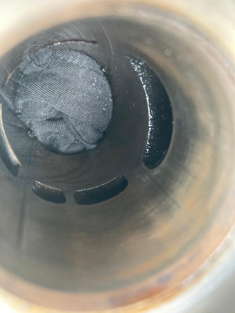

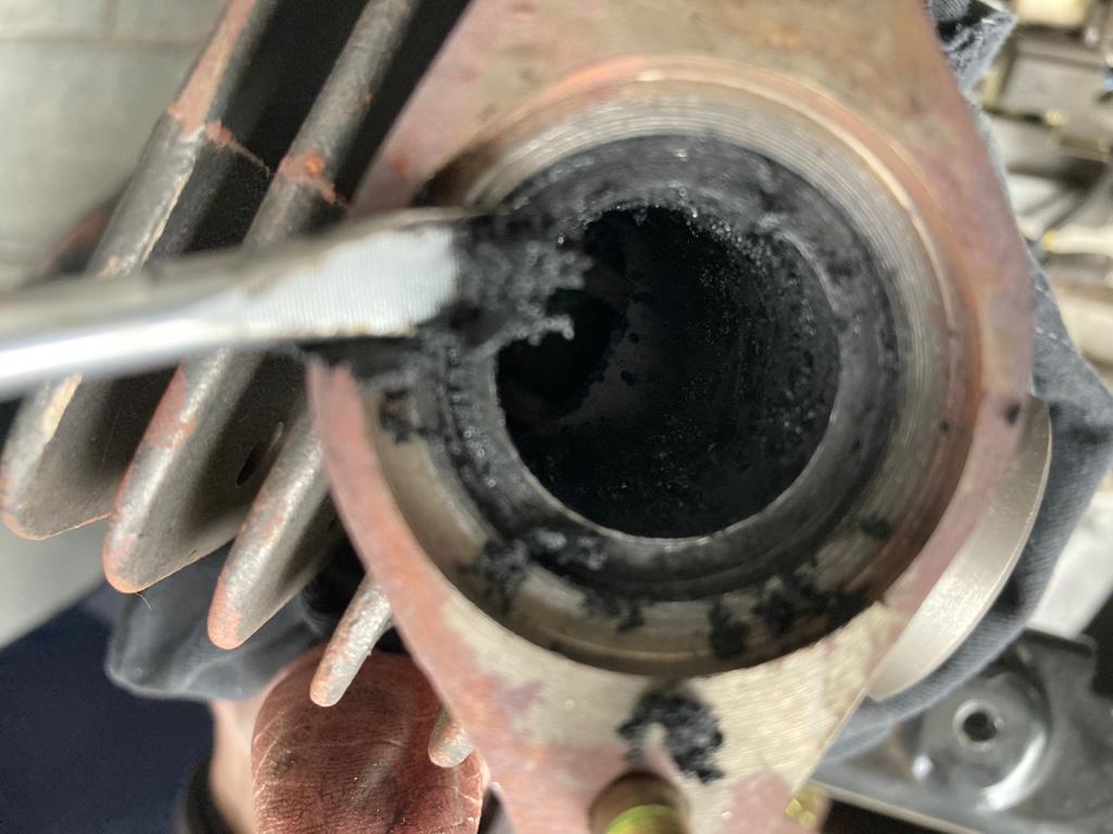

Hallo gestern weiter geschraubt.
Haben nun den Zylinder abgebaut und möchte nun die Bilder zeigen, um Euer Urteil zu hören.
Bild 1:
Sind die Tempratureinflüsse am Zylinder unterhalb die Kolberinge in dem Ausmaß normal?
Bild 2:
Die Ölkohle am Auspufflansch n dieser Menge O.K.?
Es war auch eine Schicht Ölkohle von 1-2 mm auf dem Zylinder gleich mäßig über die ganze Fläche verteilt.
Bild 3:
Zeigt den Zylinder innen.
Möchte noch anmerken, wir haben Kolbenringe und Zylinder samt neuen Dichtungen bestellt, da eh alles ab ist, wird es gleich erneuert.
Bin auf Eure Kommentar gespannt.

Also der Kolben ist im Nirvana ! Den brauchste auch. Einen kompletten Satz, Zylinder , Ringe , Dichtsatz.
So wie es aussieht ist es ein Fremdkörper der darin war.

Stimmt , Zylinderkit komplett erneuern !
