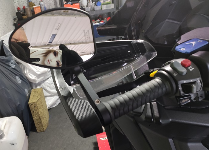

Die Spiegel sind Lenkerendenspiegel. Fahre ich schon seit 6 Zweirädern.
In diesen hat man so gut wie keinen Unterarm und sie lassen sich zur Not während der Fahrt korrigieren.
Zweiter Vorteil, wo die durchpassen, paßt der Rest auch durch. Dritter Vorteil, man kann sie bei Regen/Nebel einfach mal abwischen.
Die originalen sind schlecht einzustellen, zu klein und zu weit weg (Brillenträger). ICH mag auch die "Segelohrenoptik" nicht.
Für die Spiegel brauchst Du nur Lenkerendengewichte auf/an denen sich die Spiegel montieren lassen.

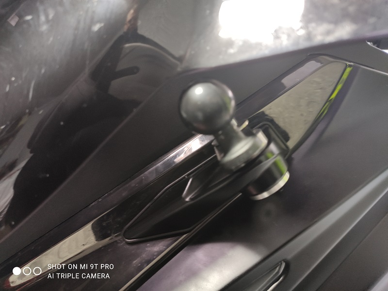

Außerdem ist jetzt an der originalen Spiegelhalterung die Halterung für die Kamera angebaut.

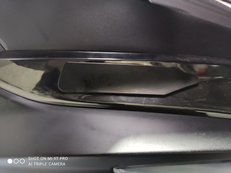

Kymco hat vorhersehend zwei Abdeckungen für die "Spiegellöcher" mitgeliefert.
Als Basis dafür habe ich die Originale Spiegelbasis genommen und mit RamMount ergänzt.

Für die Lenkerendenspiegel brauchst Du Gewichte in der Art
https://www.louis.de/artikel/highsider- ... r=10062002
Auf dem kleinen Bund sitzen die Spiegel.
Kamerahalterung im Spiegelloch.jpg (110.82 KiB) 5560 mal betrachtet
Abdeckung Spiegelloch.jpg (91.94 KiB) 5560 mal betrachtet
