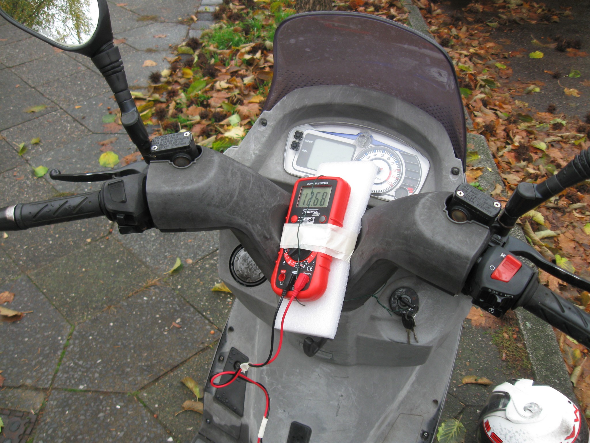

Aber wenigstens hab ich nun erstmal die Meßwerte beisammen:
Die Batterie hat trotz 10 Tagen Freiland-Standzeit bei z.T. -7 Grad und Schnee trotzdem noch 12,94 V,...is also fit wie`n Turnschuh..
Bei Stand-Gas ohne Licht sind`s 14,0V, bei Ablendlicht nur noch 12,36 V,was sich auch bei 4000 U/Min. nicht wesentlich verändert..
Die drei Phasen an den abgezogenen gelben Regler-Kabeln zeigen zwischen 25,7 und 26,2 V an, sind also völlig in Ordnung
.....….is also wohl nur ein klarer Fall von „Regler hinüber“..... :wink:

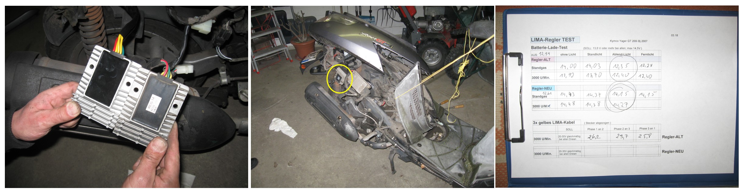

...Es ist getan.... :wink:
Dieser Oster-Samstag mit seinem Dreckswetter bot sich ja förmlich an, endlich den Regler auszutauschen.......:
Leider begann es ---wie bereits oben angedeutet--- damit, das deutlich mehr demontiert werdem mußte, als selbst im Handbuch stand:
-Helmfach/Sitzbank
-vordere Serviceverkleidung
-untere Verkleidungen am Trittbrett, ...nun beidseitig...
-Gepackträger + Halterung ...und die ganze Kennzeichen-Einheit gleich mit....
-hintere Seitenverkleidungen..beidseitig,....
….nur lösen (…) ...und die gesamte Heckverkleidung anheben und dann seitlich nach vorne links kippen...
...reicht dann aus.
KYMCO LIMA1.jpg (331.93 KiB) 12174 mal betrachtet
Sodele
Die ganze Aktion hat 1,5 Stunden gedauert, wobei 2/3 für die (Suchspiel-...)Demontage draufgingen, Austausch und Zusammenbau waren dann eher ein Klacks.
Die gemessenen Werte des Neuteiles haben dann die Diagnose eindrucksvoll bestätigt,....
….da fehlten tatsächlich mehr als 2 Volt.
Nach wie vor sehr ärgerlich: Hätten diese taiwanesischen Torfnasen den Regler von Innen angebaut, hätte die komplette Aktion keine 3 Minuten gedauert..... :?
Das Ersatzteil des italienischen Lieferanten „RMS“ wird im übrigen dann doch wieder in Taiwan produziert..und so wie`s ausschaut, würd es mich net wundern, wenn die auch die Original Kymco-Teile herstellen.
8)

Kymcotrix
Beiträge: 111
Registriert: 23.06.2009, 19:31
Wohnort: Teltow
Hat sich bedankt: 7 Mal
Re: LIMA-Problem ?
Beitrag von Kymcotrix »
LIMA-Regler,....?; ...Nur noch Original-Teile !! :roll: :wink:
Nachtrag:
Einige hier haben ja wegen des italienischen Ersatzteiles (EBAY ; 52,-€ ) bereits damals im März 2018 schon geunkt,..
...sollten aber dann doch recht behalten.....
...“pünktlich“ nach gut zwei Jahren, begann schon wieder mal die „Blinkerei“....
..diesesmal war es aber was Neues...“CODE 0 – 6 „....und gemäß dem schlauen Handbuch irgendwas mit „LOW BATTERY“...
Beim Test der nunmehr 5 Jahre alten Starterbatterie kamen mit schlappen 12,2Vnur noch unzureichende Werte zustande,...also gab`s mal wieder `ne Neue.
Geholfen hat das allerdings nich viel.....
….also habe ich dann auch mal im Stand die Ladespannung gemessen. Mit korrekten 14,5V zwischen 3000 und 7000 U/Min war ich aber auch net schlauer.....
Erst eine etwas abenteuerliche Test-Konstruktion mit dem Multimeter brachte Licht ins Dunkel:
Auf den ersten 2000 Metern war er ja brav,.....aber zwischen 2000 und 4000 Metern ging die Spannung hoch bis auf 17,5V,......Na vielen Dank auch....
Danach sank sie dann zwar wieder auf 14,5 – 15,0 V,.(...???...) ..aber das is dann auch schon egal....also dann doch für 99 Euronen ein "Original"...
...“wer billig kauft“..... :wink:
Beiträge: 11166
Hat sich bedankt: 310 Mal
Danksagung erhalten: 726 Mal
Re: LIMA-Problem ?
Meine Worte !!
Original hat sich immer schon bewährt.
