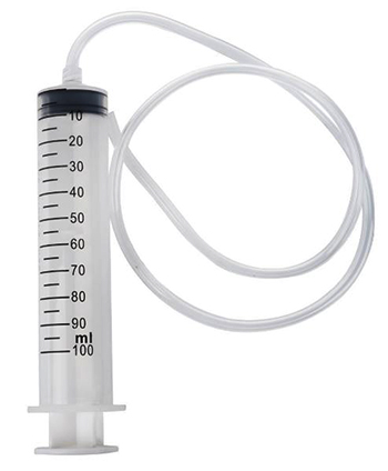

Ich hab mir so eine Spritze bestellt. Denke, damit wirds wohl gelingen. Mit Ölkännchen wird die Dosierung mglw. etwas schwierig.
Nach der Ebay Beschreibung eröffnet sich mir ein breites Anwendungsfeld. Mal sehen wo es Seepferdchen gibt...
"100ml Auto Bremsen Einwegspritze Ölwechsel Aquarium Seepferdchen Zucht Spritze"

ich befülle den Endantrieb auch mit einer Spritze von 50 ml. Es kommen ja nur ca 200 ml. rein. Also
4 mal aufziehen und gut ist es. Dauert keine Minute.
Natürlich messe ich die 200 ml vorher im Messbecher ab.

Zur Befüllung nutzte ich eine 100 ml Spritze mit einem Stück Schlauch.Geht einwandfrei.
