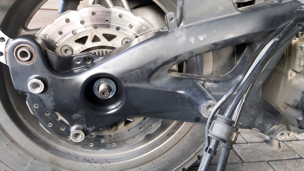

Nabend. Bin dabei das Hinterrad auszubauen. Abgesehen davon dass die Hilfsschwinge mit 14er Schrauben angeschlagen war für die ich erstmal ne passende Nuss kaufen musste, rührt sich das Ding kein Stück von der Achse.
Sie lässt sich drehen, aber kommt nicht nach vorn weg. Hab den Roller schon fast vom Ständer gezogen. Nix.
Gibts nen Trick in dem Stadium? Gummihammer, Hebel...?
Bin für nen schnellen Rat sehr dankbar.
So siehts aus.
So siehts aus.

Mit Kunststoffhammer vor der achse schlagen und gleichzeitig an der Schwinge ziehen.
Gruss Herbert
Gruss Herbert

Dreh erst noch ne Mutter drauf; auf die dann mit dem Gummihammer. Auf den Bolzen würd ich nicht gern mit nem Schlagwerkzeug direkt draufhaun

die sitzt in den Lagersitzen fest. Würde die Stellen erstmal mit WD 40 oder einem anderen Kriechöl einsprühen.
Dann könntest du versuchen von der anderen Seite, quasi durch den Reifen mit einen Stück Holz von hinten gegen
die Schwinge zu schlagen, klopfen. aber vorsichtig und kucken
das sich das nicht zu arg verkantet.
Die geht dann schon ab......

Mit WD40 hab ich sie schon eingeweicht. Sieht man auf dem Foto das Geklecker.
Morgen ist sie bestimmt schon geschmeidiger.
Wollte ne Bestätigung, dass es ohne sanfte Gewalt nicht geht.
Alle Anleitungen drücken es so elegant aus als liesse sich das Ding einfach so abpflücken: Remove the Rear Fork...
Werd mir schon mal nen Kochlöffel aus der Lade mopsen. Dann wirds schon.

Musst halt bisl aufpassen mit dem WD 40; das sollte so nicht direkt ins Lager.
Halt sanft dann mit dem Hammer, und beiher die Schwinge abziehen mit hin und her ruckeln.

Und beim zusammenbauen dünn Kupferpaste auf die Teile.
Dann gehts beim nächsten mal besser.
Die Zentralmutter vom Rad ist bestimmt eine selbssichernde Mutter, die müsstest du genau genommen durch eine neue ersetzten.
Drehmomente der Schrauben insbesondere der Zentralmutter in Erfahrung bringen und einhalten.
Ich nehm so eine Mutter manchmal mehrmals ( eigentlich verboten !!! ) bestreiche sie allerdings vor dem Einbau mit Schraubensicherung mittelfest....

die Lager sind abgedichtet, da passiert auch mit WD-40 nix.
Wenn man schon so penibel ist, dann sollte man das Lager nach erfolgter "Abzieherprozedur" ersetzen, weil es durch den Axialen Kraftaufwand, für den es nicht ausgelegt ist, gestresst wurde.
Wenn man, wie ich, nicht so penibel ist: Mit Kriechöl, Rostlöser, etc... fluten! Leg ne´Zeitung drunter, falls Du auf dem Boden isst, oder der Dir (oder dem vermieter) heiliger ist als die/der Lebensabschnittsgefährt*in.
Abzieher dran uns runter damit. Ein verfrüht ausfallendes Lager in der Hilfsschwinge kann man später auch noch Ersetzen.
Einen für die Schwinge passenden Abzieher kann man auch selber aus zweis stück Flachstahl und ein paar stücke Gewindestange in M12 aufwärts, bauen.

Ich hab mittlerweile gepasst und alles wieder zusammengebaut. Fahre gleich zur Werkstatt und geb das mit den Reifen doch ausser Haus.
Bevor ich da was verziehe geb ich halt paar Euro mehr aus.
Son Schiet. Bei ALLEN Zweirädern war der Ausbau kein Ding.

beim ersten mal am Satelis war die Achse auch im Lager festgegammelt. Ein Abzieher, Rostlöser und sanfte Hitze, dann machte es "Bumm".
Seitdem (immer Kupfer- oder Keramikpaste drauf) nie wieder Probleme
Das Lager habe bei 100.000 Km gewechselt, fühlte sich beim drehen mit dem Daumen etwas körnig an. Bin gespannt wie lange das hâlt, weil es evtl. der falsche Typ war.

Bei mir wollte die Schwinge anfangs auch nicht so einfach runter.
Hab dann mit einem Abzieher das ganze los bekommen. Darauf großartig herum hämmern würde ich eher vermeiden wollen, denn die Schläge dürften dem Wellenlager im Getriebe nicht gerade gut tun, zumal wenn der hintere Schwingenarm ja lose ist.
Also Kriechöl und ein großer Abzieher oder wie schon erwähnt etwas selbst konstruiertes mit zwei Gewindestangen und Flacheisen.
Danach dann Kupferpaste damit nicht wieder alles im laufe der Zeit festgammelt.

Das war auch mein Grundgedanke. Habe ein paar Mal mit dem Gummihammer auf die Achse geklopft und kräftig gezogen. Null Effekt.
Wie gesagt, habe alles wieder angeschraubt und habe für nächsten Mittwoch nen Termin gemacht. Werde wahrscheinlich Conti Reifen aufziehen lassen. Kostenvoranschlag inkl. Montage 180€. Die Pirelli lasse ich zurück gehen und werde mir Gedanken um einen selfmade Abzieher machen, fürs nächste Mal. Hat jemand ein Foto von so einem Teil?
In der Zwischenzeit ( Kurzarbeit bis 20. April) werde ich mich ums Öl, Getriebeöl, Kerzen und Bremsbeläge kümmern.

Ich arbeite hier mit einem Dreibackenabzieher .

Wenn der MeisterZIP ein Dreiarmiger nimmt dann lieber auch einen solchen kaufen.

So sollte ein Abzieher aussehen...
https://www.contorion.de/handwerkzeug/u ... Lw_wcB:G:s
Wem das zu teuer ist, in einer Auto Mietgarage leihen.
Kostet meist um die € 5,00 pro Tag.

Leihgerät klingt vernünftig. So ein spezielles Saison Werkzeug muss ich nicht zwingend in der Schublade haben.
Erstmal werden die Reifen in der Werkstatt gewechselt. Dann lass ich das mal auf mich zukommen.
- Beiträge: 17723
- Hat sich bedankt: 1407 Mal
Re: Hilfe...
Ein neues Lager ist nur fällig , wenn es schadhaft ist . Meistens ist die Welle nur auf dem Lager festgegammelt .
