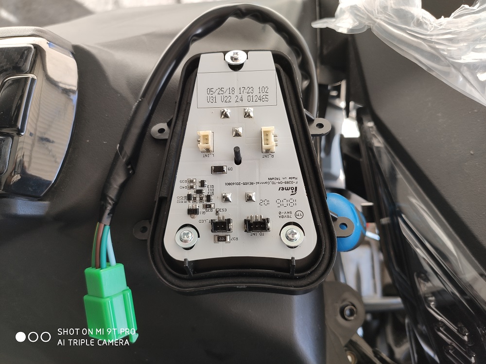

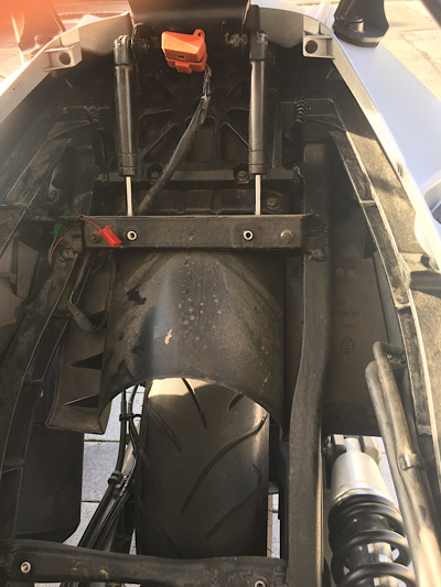

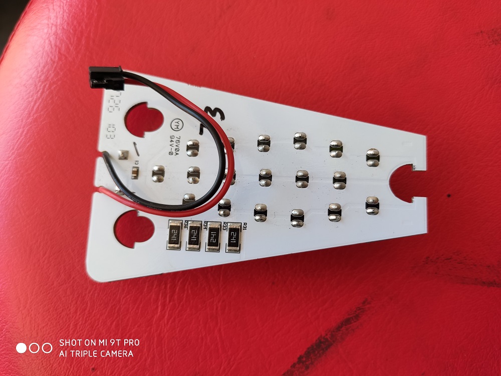

So, ich habe das Wetter genutzt und das Rücklicht ausgebaut. Es sind ca. 20 Schrauben, 6 Plastikstecker, 2 Kabelbäume und der Heckgepäckträger, das Helmfach und der Nummernschildträger zu entfernen.
Danach geht das Rücklicht mit dem oberen Innenkotflügel zusammen rauszuziehen.

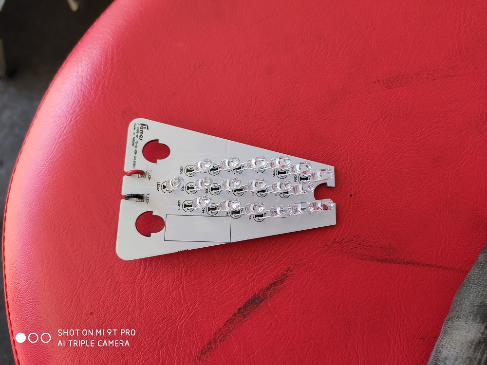

Das Rücklicht ist modular aufgebaut. Es gibt eine Hauptplatine unter dem kleinen Mitteldeckel.
Von dieser gehen über 4 Steckverbindungen alle Funktionen ab.
Die Rücklicht LED sitzen auf einer separaten Platine darunter.
So kann man alles einzeln kaufen.
Habe langsam (vorsichtig) gemacht und 2 Stunden gebraucht.
Das Rücklicht roch gut nach verbrutzelter Platine. Nur war optisch nichts zu sehen.
Montag kann sich unser Elektroprofi mal das Ganze ansehen. Der hat alle Geräte für so etwas.
Mir graut vor dem Zusammenbaupuzzle.
Trotzdem habe ich drei Plastik-hak-schiebe-steck-ecken vernichtet. Sehr empfindlicher Kunststoff (spröde) wurde da verbaut.

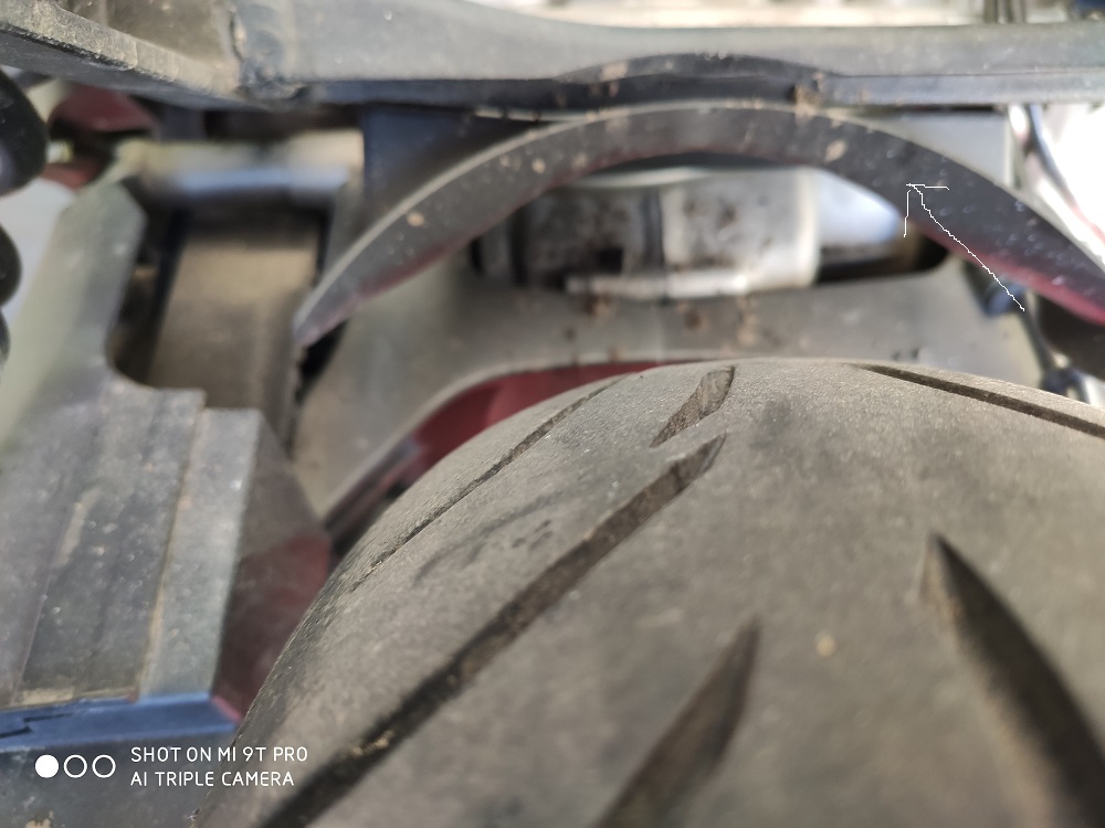

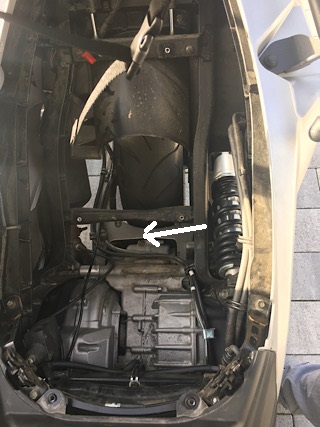

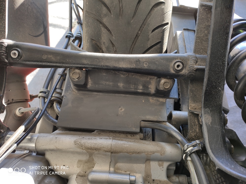

Dabei habe ich bemerkt, daß das Hinterrad Schmutz zwischen Helmfach und dem (sehr) kurzen, unteren Innenkotflügel durchreicht.
Das Helmfach soll offensichtlich das freibleibende mittlere Stück abdecken. Klappt wohl nicht wie geplant.

das sollte die „Tiefpunktentleerung“ vom Helmfach sein. So staut sich hoffentlich nicht zu viel Wasser im „Teppich“ von nassen Helmen & Co.
Bei mir funktioniert’s und alles ist trocken. Es kommt auch kein Wasser oder Dreck von unten nach oben durch, gegammelt ist hier auch noch nichts.
Ich habe heute das Helmfach auch draußen gehabt und wollte (wie immer wenn was zerlegt ist) alles ordentlich sauber machen, also von außen/unten. War aber eigentlich nicht nötig. Obwohl man Fußboden und Motor von oben sehen kann ist eigentlich alles ganz gut sauber wie ich finde für 20.000km. Und ich habe da noch nie geputzt
Ich hänge mal ein Foto vom Loch an. Sieht das bei dir viel schlimmer aus ?

Hast Du auf dem Foto den unteren Innenkotflügel ausgebaut? Bei mir ist da von der Schwinge bis zur Strebe einer drin.
Prinzipiell sieht es genauso aus. Strebe und "Hinterteil" vom Motor eingesaut.
Nur der Grad der Verschmutzung war größer/dicker. Wir hatten 2x auf feuchten Waldwegen pausiert (Laub u. Schlamm).
Bei den Löchern habe ich eher bedenken, daß etwas reinkommt. Ich werde mich mal nach Wabenteppich umsehen. Bei der Strukturierung kann es auch trocknen, aber ich könnte die Löcher wären zumachen.
Ich hatte noch nie Nässe in einem Helmfach.
Nebenbei, durch das "Loch" unten an der Scheibe saut meine Elektrik immer ein (Schmutz+Insekten). Hab mal nachgefragt, ist zur Wärmeabfuhr für die Elektrik gedacht. Ich werd da wenigstens ein Wabengitter gegen Insekten einziehen.
Tchüß. Jens
Tchüß. Jens

ne, nix weiter ausgebaut. Nur das Helmfach.
Sieht auf dem Foto irgendwie dreckiger aus als es wirklich war. Motor ist trocken und nicht versaut. Der braune Fleck (wenn man das so beschreiben will) in der Bildmitte am Motor- Getriebeende ist ein Abdruck von einem Stück Schaumstoff was unten am Helmfach ist hinter der Alufolie/Hitzeschutz. Das Helmfach macht unten eigentlich auch recht dicht, wüste nicht wo da noch ein Stück Kotflügel hin soll. Der ganze Dreck spritzt ja auch gegen den Kennzeichenhalter und die Region da hinten.
So bleibt kaum Dreck für da vorne über
Noch ein Bild vom Hinterteil von vor der Reinigung (eher staubig statt matschig trotz Ganzjahresbetrieb), wo kommt da jetzt noch ein Kotflügel dran ?

Bei mir ist da (siehe Pfeil) ein ca. 12 cm langer Kotflügel.
Falls ich daran denke, mach ich beim Einbau mal ein Bild.
Der Kotflügel fängt knapp über der Schwinge an und geht ca. bis auf die Höhe der Strebe.
Das Loch dazwischen soll wohl das Helmfach abdichten.
Tchüß. Jens

Das haben die dann wohl bei mir vergessen wieder einzubauen als sie von oben an das ABS-Kabel mussten....es geht nichts über eine gute Werkstatt
Hat denn dein Helmfach von unten auch diese Klebealufolie und das Schaumstoffteil ?
Vielleicht wurde da bei den Modelljahren ewtas geändert.
Auf dem Bild hier kann ich auch nichts passendes entdecken: https://www.quad-company.de/roller/ersa ... n-helmfach

Hier die Fotos vom Innenkotflügel unten.
Das Erste ist von hinten über den Reifen fotografiert.
Tchüß. Jens
Tchüß. Jens
Der hintere Bereich des Motors war verschmutzt.
Da werde ich wohl einen Spritzschutz bauen müssen. Das sieht man schon wenn man nur das Helmfach entfernt.
Weiß jemand wozu die Löcher in der tiefsten Stelle des Helmfaches sein sollen? Gehört da etwas hin?
Ich berichte weiter.
Tchüß. Jens

Hallo!
Hab mal ein paar Fotos von den Teilen gemacht. Platine/Verteiler/Deckel ca.25@
Platine LED Rücklicht/Bremslicht ca. 55€
Tchüß. Jens

Hallo!
Tchüß. Jens

Hallo!

Nachtrag zu oben.
Das Rücklicht ist kaputt. Ich habe leider das Bremslicht getauscht.
Falls mal einer Bedarf hat, ich hab Bremslichtplatine und Verteilerplatine lagernd. Preis VB.
Das Rücklicht wäre theoretisch zu öffnen. Allerdings ist es so fett verklebt, daß man es zerstören müßte. Also Neues gekauft.
Der Werstattaufenthalt hat mal wieder 450€ gekostet. Bin jetzt bei rund 1500€ für 10 Monate Nutzung.
Schöne Feiertage wünsche ich Euch allen.
Tchüß. Jens
