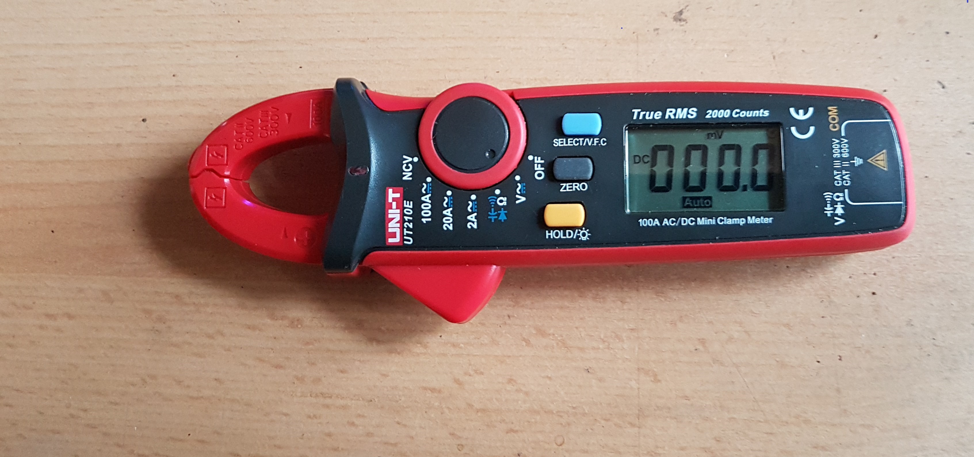

In der Regel dürfte bei solchen Anzeichen der Laderegler das zeitliche gesegnet haben.
Aber zur Sicherheit überprüfe vor dem Austausch alle Spannungsführende und Masseverbindungen,insbesondere die unten am Motor neben dem Anlasser.
Absolut hilfreich ist so ein Zangenamperemeter,damit kannst du nicht nur die Spannung messen,sondern feststellen, ob und wieviel Ampere die Lichtmaschine über den Laderegler zur Batterie schickt.
Bei fast leerer Batterie sollten es schon 1,2 - 1,3 Ampere sein,bei fast voller Batterie so um die 0,8-0,9 Ampere.
Wenn du das Licht einschaltest und sich die Ampere (Ladestrom) nicht erhöht,ist der Regler definitiv defekt. Austauschen !!
Der Laderegler befindet sich rechte Seite oben am Rohrrahmen an einem Halteblech und ist mit 2 M 6 Schrauben befestigt.
Dran kommen tut man,aber man muss sich die Arme 5 mal brechen. (Als gebe es keinen anderen Platz für das Teil).
