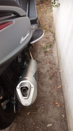

wenn es geht stell mal Fotos ein von Deinem LeoVince.
Gr. Dieter
Gr. Dieter

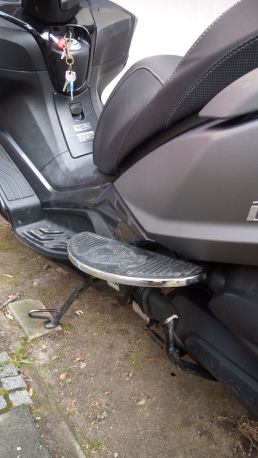

Hallo zusammen, sorry gut die lange Abwesenheit, hatte gerade mit ne schweren Krankheit zu kämpfen.
Bin jetzt aber wieder fit und habe mal an den Bock rumgeschraubt
Hier ein Bild von den Auspuff und den neuen Fußrasten
