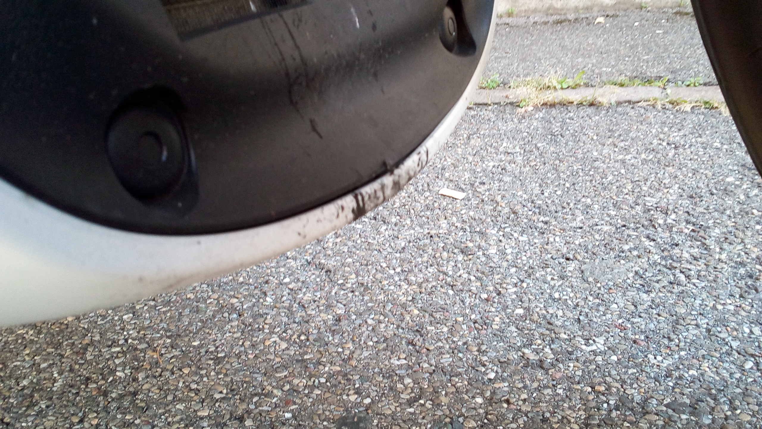

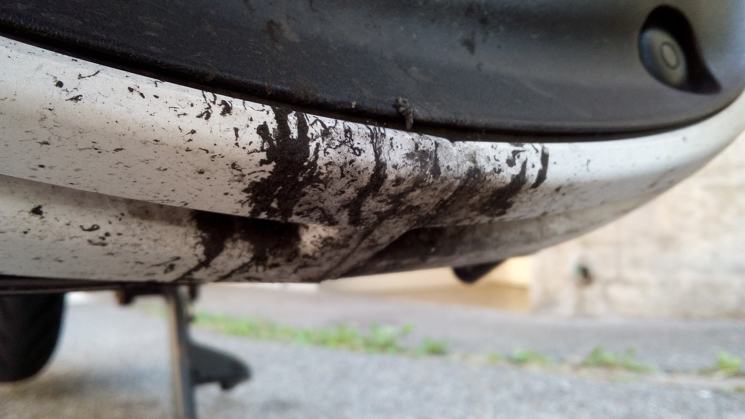

Hallo zusammen
Wieder einmal habe ich etwas unschönes über die People GT 300i ABS zu berichten. Letzte Woche musste ich eine Vollbremsung machen und dabei wurde ich von einem blockierenden Vorderrad überrascht. Trotz ABS stand das Rad sozusagen still mit gelegentlichen groben gerüttel. Es kam beinahe zum Sturz, da ich bereits auf dem Lenker lag und nur noch Passagier war. Die hintere ABS Bremse funktionierte spürbar am Bremshebel, aber ohne kraft, da das Rad bereits abgehoben hat und nur noch mit wenig Bodenkontakt die Verzögerung nicht mehr genügend beeinflussen konnte.
Ich bin zugegebenermassen ein sportlicher Fahrer und benutze die Bremsen nicht nur um an der Ampel stillzustehen. Vor gut bekannten Kurven lasse ich das Gas schon mal offen bis zum bremspunkt und ziehe dann die Kymco dementsprechend in die Kurve. Die Kurvenneigung ist ja durch das schleifen der Verschalung am Boden gegeben und kann somit nicht übertrieben werden.
Auch hier spürte ich gelegentlich auch schon mal komische Geräusche am Vorderrad, besonders bei Bodenwellen im Bremsbereich.
Nach dem Vorfall schaute ich mir die Umstände gut an und fand heraus, dass der Vorderreifen bei einer Vollbremsung an der Karosserie streift. Und zwar nicht wenig!
Ich ging zu meinem Verkaufshändler und zeigte ihm diese Fehlkonstruktion. Er meinte, es liege nicht an ihm und ich solle mich doch an die Generalvertretung wenden. Vielleicht wissen die ja überhaupt noch nichts über diesen Fehler. Gefährlich sei es auf jeden Fall und die müssten sich da etwas einfallen lassen.
Wie konnte einen solch gefährlichen Konstruktionsfehler bei der Typenprüfung durchkommen. Ich glaubte bis dahin, die Strassenverkehrsämter seien da streng genug um so etwas im Vorfeld zu sehen. Ansonsten machen sie ja wegen jeder kleinen Unstimmigkeit ein riesen Theater.
Der Händler meinte dann noch,
Im schlimmsten Fall werde das Modell aus dem Verkehr gezogen bis ein Update vorgenommen wurde. Eine Rückrufaktion wie bei den PKW's, die ja mittlerweile bekannt sind.
Wie ist Eure Meinung zu diesem Ereignis ? Habt Ihr so etwas auch schon erlebt ?
Auf jeden Fall bin ich gespannt, was die Generalvertretung dazu meint.
Gruss Eiswolf
- Zwei Fotos angehangen
Nachtrag:
Der Dreck, den man auf den Fotos sieht, ist Gummiabrieb.
Das hat mir mein Werkstattvertreter nach ausführlicher Begutachtung bestätigt.

Wenn man den normalen Weg bedenkt , den das Voderrad beim Eintauchen der Gabel nimmt, ist ein Touchieren der Verkleidung nicht möglich .
Ich möchte behaupten , dass ich mit meinem People GTi125/300 mindestens genauso sportlich unterwegs bin ( beide ohne ABS und mit Serienreifen ) und ich habe diese Problem noch nie gehabt .
Auch bei diversen Probefahrten mit der 300er ABS-Variante mit den üblichen Vollbremsungen gab es dieses Problem nicht .
Daher gehe ich davon aus , dass dein Steuerschaft abgeknickt ist .

Hallo MeisterZIP
Wäre eine mögliche Variante. Hatte allerdings noch keinen Auffahrunfall oder sonst anderartigeartige Stürze beziehungsweise Unfälle.
Dies ist zum Glück schnell festzustellen, indem ich bei aufgebocktem Roller den Abstand Pneu zum Chassi messe und mit einem Baugleichen Roller vergleiche.
Gruss Eiswolf

Ursache könnte auch das Lenkkopflager sein,Zuviel Spiel?.andere Ursache falsche Reifengröße ,

Wir haben nun das Problem genauestens unter die Lupe genommen und wer mich schon ein bisschen kennt, (Hässliche Motorengeräusche) der weiss, dass ich es sehr genau nehme, mit meinen Aussagen. Meine Kymco People GT 300i ABS war mit seinen 6'000 km (Jahrgang 04.04.2017) in einem sehr guten, gepflegten Zustand und musste nie zu Boden geschweige noch einen Zusammenstoss erleiden.
Dennoch konnten wir das steifen des Vorderrads mit der unteren Verschalung bei einer Vollbremsung immer wieder herbeiführen, so dass ein Konstruktionsfehler definitive bewiesen werden konnte. Ich hatte das streifen schon frühzeitig bemerkt und zwar immer dann, wenn man voll gebremst hatte und dazu eine kleine Strassenunebenheit vorlag. In dieser Situation schlug die Gabel durch und es kam zu dem Schleifgeräuschen.
Ich nahm diesen Sachverhalt nicht so ernst bis dann eben das oben genannte Ereignis bei nahe mit einem Überschlag nach vorne endete. Ich meldete diesen Sachverhalt dem Händler und der Generalvertretung, wobei die letzteren bis jetzt noch keine Stellung nahmen.
Ich bin ein stattlicher Mann, 1.80 m gross und etwa 102 kg schwer. Ich war früher ein begeisterter Motorradfahrer und immer wenn ich auf ein solches oder ähnliches Gefährt sitze, abverlange ich eine Leistung, die eventuell nicht vorgesehen ist und daher ist meine Bemängelung nicht repräsentativ.
Meine Freundin hat mich zusammengestaucht und meinte, ich überfordere den Roller, er sei nicht für das gemacht. Entweder kaufe ich mir wieder ein richtiges Motorrad oder einen richtigen Roller und bekenne mich zu der Auswahl. Ich sei mit 61 Jahren ein alter Mann und kein Jungspund mehr.
OK OK Sie hat recht. Also habe ich den Kymco am 21.09.2018 verkauft und am 22.09.2018 einen 400 Burgman 2018 gekauft. Ja gut, es sind Welten Unterschied aber auch beinahe doppelt so teuer.
Somit will ich mich von Euch verabschieden, danke für die Hilfsbereitschaft und wünsche Euch noch viel Freude an Eurem Kymco People GT 300i ABS.
Eiswolf

Ich fahre auch den People GT 300i ABS und habe noch nie ein Streifen des Vorderrads an der Verkleidung bemerkt. Auch keine Gummirückstände.
Ich hatte einige Situationen mit Vollbremsung/ABS vorne. Merkt man ja, wenn der Bremshebel vibriert. Auch der Bremstest beim TÜV ging ohne Beanstandung. Wenn da was geschliffen hätte/nicht ok gewesen wäre; ich hätte nie die Plakette gekriegt. Gerade die Vorderradbremse ist ja das überlebenswichtigste Teil.
Ich rate, du hast zu große/nicht zugelassene Reifen drauf. Für Vorne: 110/70-16 M.
Ich rate, bei dir steht nach dem Schrägstrich eine Zahl größer als 70. Hast du vielleicht einen Geländereifen drauf?
