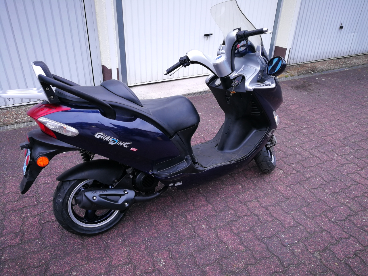

Ich habe meine Roller aus der Ungarn herschafft, damit von eine Familienglied ankaufen konnte. Mototrrad war in schlecht bis sehr schlechte zustand.
Farbe Rotwein, abgefahrene Winterreifen, Verkleidungen mit Kabelbinder zusammengezogen usw. aber fährt. Habe mir gedacht währe eine gute gelegenheit wiederaufbauen. Alles was ich gemacht hätte liste ich hier.
Komplett zerlegt, und alles in Korb gesammelt bis die letzet Schraube, ausser elektronik.
Telegabel generalüberholt
Karosserie neu gekauft und selber Lackiert (Dunkelblau Perl/Silver/Schwarz) dann zwei schichten 2K zweikomponenten Lack
Farbcodes auf nachfrage teile ich sehr gerne mit.
Felgen vorne und hinten genau so umlakiert mit Silver rand
Neue Bereifung: 120/70 R 12 und 130/70 R12 mit Vee Rubber VRM-119C
Tacho neu
Spiegel sind umgebaut auf elektrisch (wenn Motorrad ferdig wird, wird auf Alarmanlage angeschlossen und per Fernbedienung klappbar :D
Bremssattel vorne rechts Neu
Bremsscheibe vorne neu EBC MD 973 D
Bremsbeläge vorne neu EBC SFA 197
Bremsbacken hinten neu
DOT4 Bremsflüssigkeit neu
Batterie BANNER neu
Zylinderkit: NARAKU 50ccm NK 102.79 (1x 50ccm Zylinderkit NARAKU 1x Kolben NARAKU 2x Kolbenringe 1x Kolbenbolzen 12mm 2x Sicherungsclips 1x
Zylinderdichtsatz)
Variomatik: NARAKU NK900.88KL (1x Variator NARAKU 6x Rollengewichte NARAKU 16x13mm / 8,0gr 3x Gleitschuhe 1x Laufbuchse 1x Keilriemen NARAKU 18x738)
Wandlereinheit neu: NARAKU
Neue Kupplung: Evolution Racing Maxtuned
Zündkerze neu: NGK BR8HSA
Membranplatten neu: Malossi Carbon
Luftfilter neu: Schwamm NARAKU
Auspuff neu: NARAKU Traffic NK400.09
Benzinpumpe Unterdruck neu, mit alle Benzinschläuche und neu Benzinfilter
Sitzbank neu

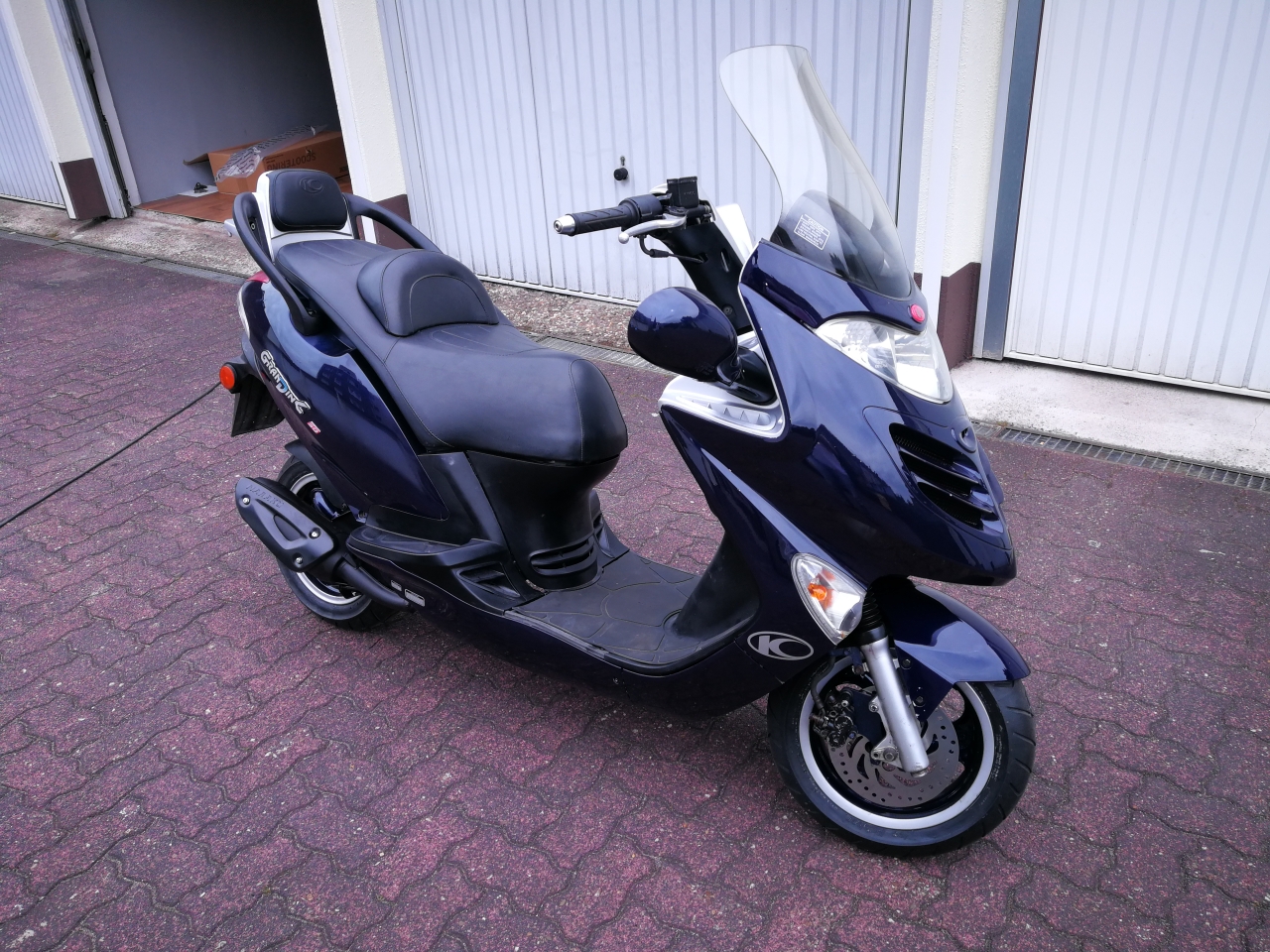

Damit steht er jetzt so da... :D
Es ist nocht weit nicht fertig, habe noch einige idees usw.

Nice!
Bei der Ersatzteilliste unterstelle ich mal, dass der innere Zustand dem des optischen ähnelt.
Hast Du gut hinbekommen 8)

Danke. Ja Viele Stunden über 1400€, aber endlich heute fertig zum TÜV.
Ja TÜV weil ich keine deutsche Papiere dazu habe, deshalb muss TÜV, dann Strassenverkehrsamt und bekomme nun so meine deutsches zulassung. Ob ABE oder CoC mir ist EGAL, hauptsache an den Strasse LEGAL! :D

Hallo. Erstmal alle Daumen hoch für dein Projekt. Klasse.
Habe mal ne Frage: Wie hast du die Spiegel einfahrbahr gemacht? Ich wäre um eine Antwort dankbar. Lg
