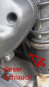

Re: Ölspritzer auf der Felge Hinterrad
Bei meinem hatte sich der Schlauch links hinten gelockert
Was für ein Schlauch ?
Den einzigen , den ich kenne , ist die Getriebeentlüftung . Da sollte aber normalerweise kein Öl rauskommen , wenn doch , einfach mal den Ölstand im Getriebe um 20% verringern . Ölschaumbildung ist dann deutlich geringer ( das wäre auch das , was aus dem Schlauch rauskäme und normalerweise im Luftfilter landet ) ...
Hallo Meister dieser Schlauch
Der Schlauch ist die Entlüftung des Getriebes , da kann durchaus mal ein Tropfen rauskommen .
