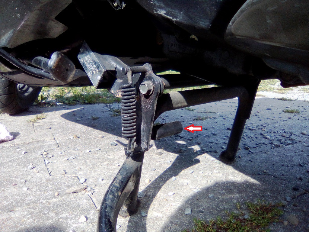

War auf der Suche nach der Ursache eines Schepper/Geräusch in Richtung Antriebsstrang. Das Scheppern war speziel nach dem Anfahren und Gas Wegnehmen hinten links zu hören.
Ursache war: Der Gummidämpfer/Anschlag am Hauptständer hatte sich verabschiedet. Die Vibration vom Antriebstrang zum Hauptständer war als Scheppern zu hören.
Kleine Ursache große Wirkung....
Geräusch hinten links beim Gas wegnehmen.
