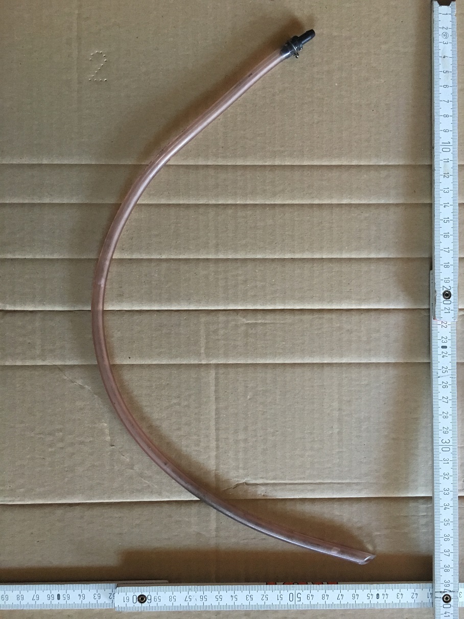

Hallo Forum,
ich bin gerade dabei meinen Yager GT 125 TÜV-fit zu machen.
Fernlicht muss ich noch in Gang bekommen, dazu habe ich hier schon genügend Informationen gefunden.
Aber seit längerer Zeit habe ich hier so einen Schlauch rumliegen. Ich meine er wäre aus dem Yager.
Kann mir jemand sagen wo der genau hingehört?
Grüße Stefan

Hi Stefan
der muß an den Luftfilterkasten,da sind 2 Nippel für 2 Schläuche,deiner ist der sogenannte Kondensatablauf,hier sammelt sich das kondensat aus dem
Ansaugrohr zum Vergaser/Einspritzung,das kondensat soll man von zeit zu Zeit ablassen,(stopfen ziehen )
Opadidi( Dieter )

Vielen Dank.
