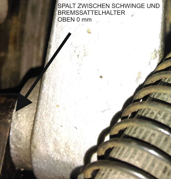

Folgendes Problem, Spacer Hinterradlager in der Schwinge rechts (Aluteil) kaputt, Lager gewechselt, (hatte den Spacer mit kaputtem Hinterradlager gekauft),
Alles wieder aufgebaut, jetzt drückt die Bremse (Sattel) einseitig, wenn man an den Klötzen zwischen Scheibe und äußerem Klotz durchschaut (von innen) hat er an der Unterseite 3mm Abstand zur Scheibe, oben liegt er an und wenn man die Bremse betätigt versucht der Sattel die Scheibe auch noch nach aussen zu drücken, also zu verbiegen. Folgendes versucht, Führungsbolzen vom Sattel gewechselt, Leichtgängigkeit der Klötze in den Haltebolzen, Leichtgängigkeit der Kolben, die Blechschwinge innen am Aluteil zu montieren, keine Wirkung, Messung von Aluteil zur Scheibe an den Verschraubungspunkten des Bremssattels vollkommen gleicher Abstand.Welle in das Getriebe kein Spiel. Man sieht ja von hinten leider nicht ob der Sattel gerade zur Scheibe steht. Was könnte sich denn da verzogen haben, kann mir nicht vorstellen, dass es den Sattel verzieht, oder das dicke Eisenteil an dem der Sattel befestigt ist? Vielleicht hatte jemand diesen Fehler schon, oder unsere Experten wissen Rat. :?: :?: :?: Dank euch im Voraus.

Man kann das Lager nur bis zum Seegerring einpressen, und warum sollte dann der Sattel horizontal und vertikal schief drücken? :cry:

Zur besseren Verdeutlichung meines Problems hab ich Bilder eingfügt. Die Schwinge mit dem Radlager kann eigentlich nicht schief sein, da man das Lager nur gerade einpressen kann. Der Bremssattelhalter ist auch gerade, und den Sattel mit den Stiften hab ich auch schon getauscht. :?: :?: :?: Wie man sehen kann liegt der Sattelhalter oben an der Schwinge an, und hat unten 3,5 mm Spalt.Vielleicht könnte jemand den Abstand zwischen Schwinge und Bremsscheibe oben und unten an den Verschraubungspunkten des Bremssattelhalters an seinem Spacer oder Yager 125 (kein GT) messen, wäre sehr dankbar dafür.
