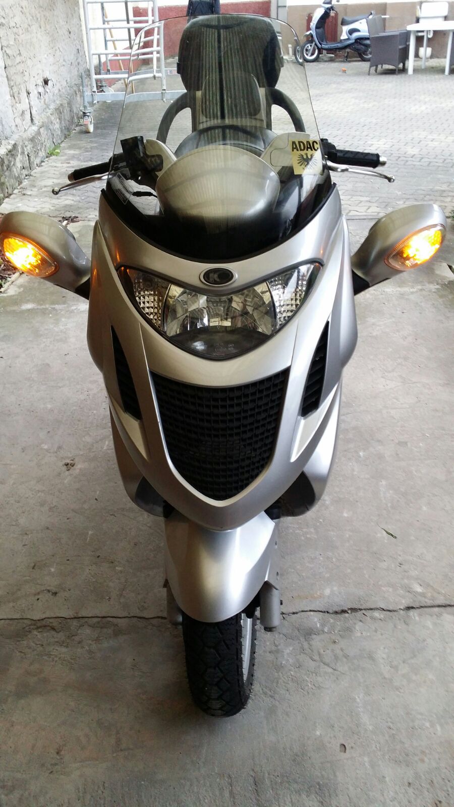

Da mein Fuffi 4x10W Blinkerlämpchen drin hat, habe ich mich vorerst umentschieden und belasse es dabei. Außerdem müsste ich auf das für mich hilfreiche Klacken vom Relais verzichten, wenn ich ein LED-fähiges Relais einbauen würde. Also erstmal keine LED-Blinker. Dafür erwäge ich den Kauf der Warnblinkanlage von Louis. Die läuft auch bei abgezogenem Zündschlüssel weiter, längstens bis die Batterie leer ist, oder bis ich sie selbst ausschalte. Aus meiner Sicht finde ich bei der Nachrüstwarnblinkanlage sehr gut, dass sie nicht ohne eingeschalteter Zündung "fremdeingeschaltet" werden kann.Frank67 hat geschrieben:Blinker auf LEDs umrüsten? - Hier gibt es ja viele LED-Birnen-Typen. Achte auf optimale Ausleuchtung der Blinker. (Wenn mit Reflektor => in den Reflektor leuchtend; wenn kein Reflektor, sollte es also optimal aus dem Blinkerglas herausleuchten (Nach oben))

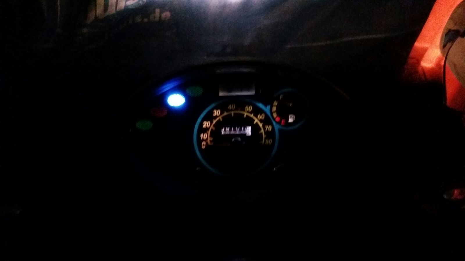

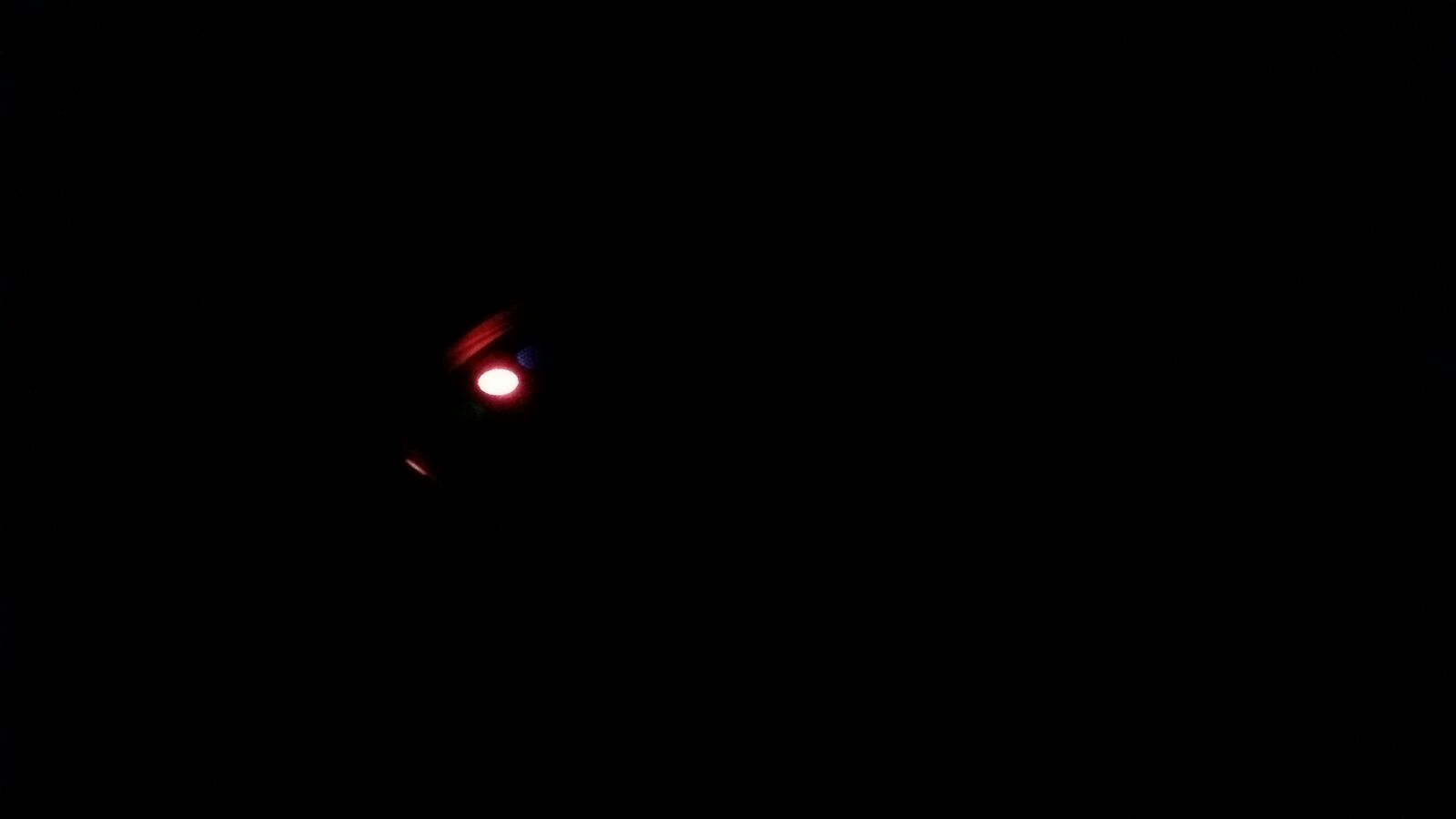

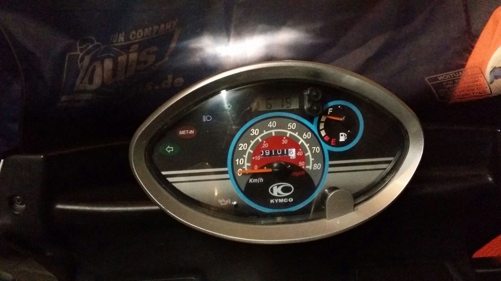

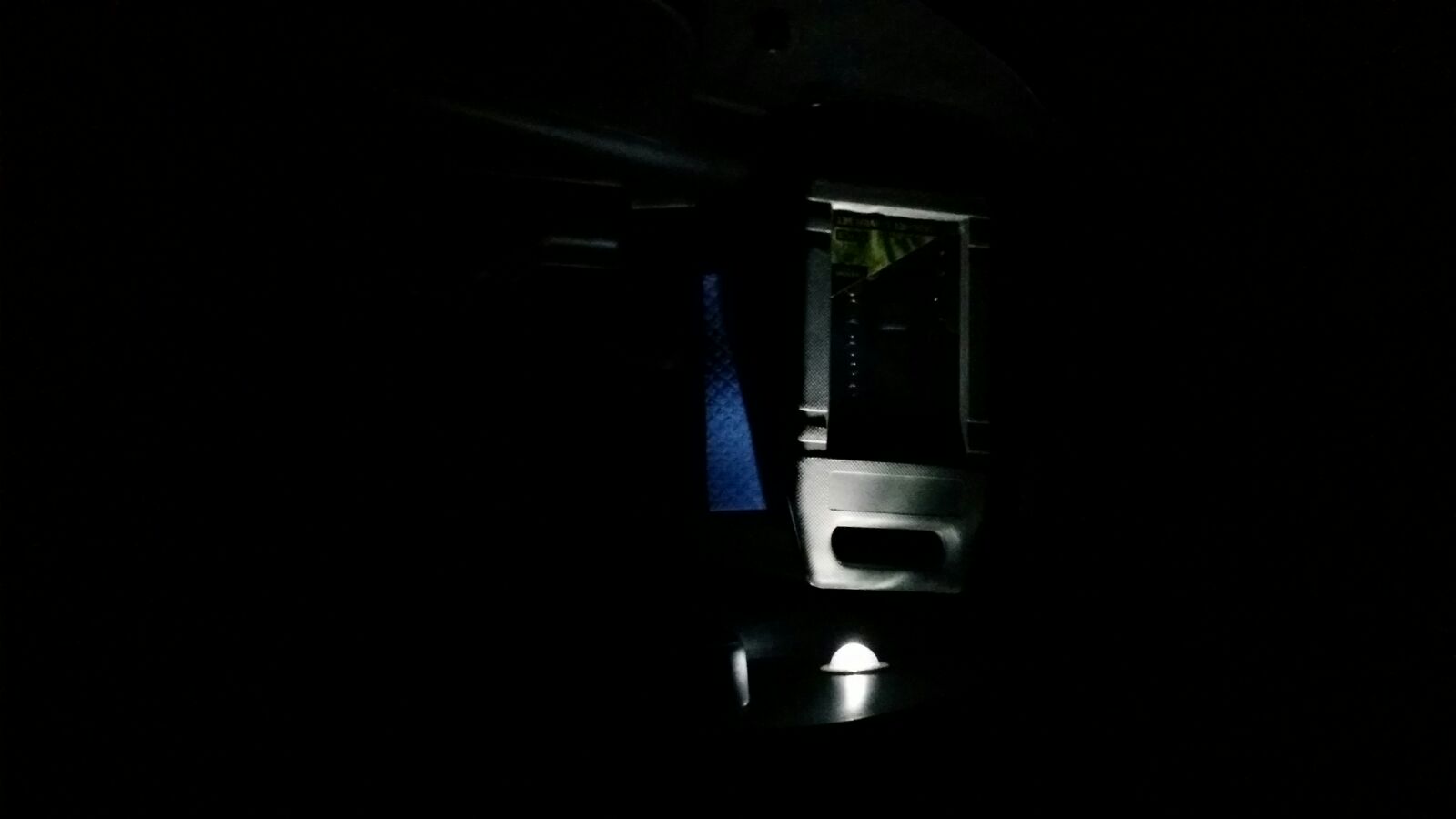

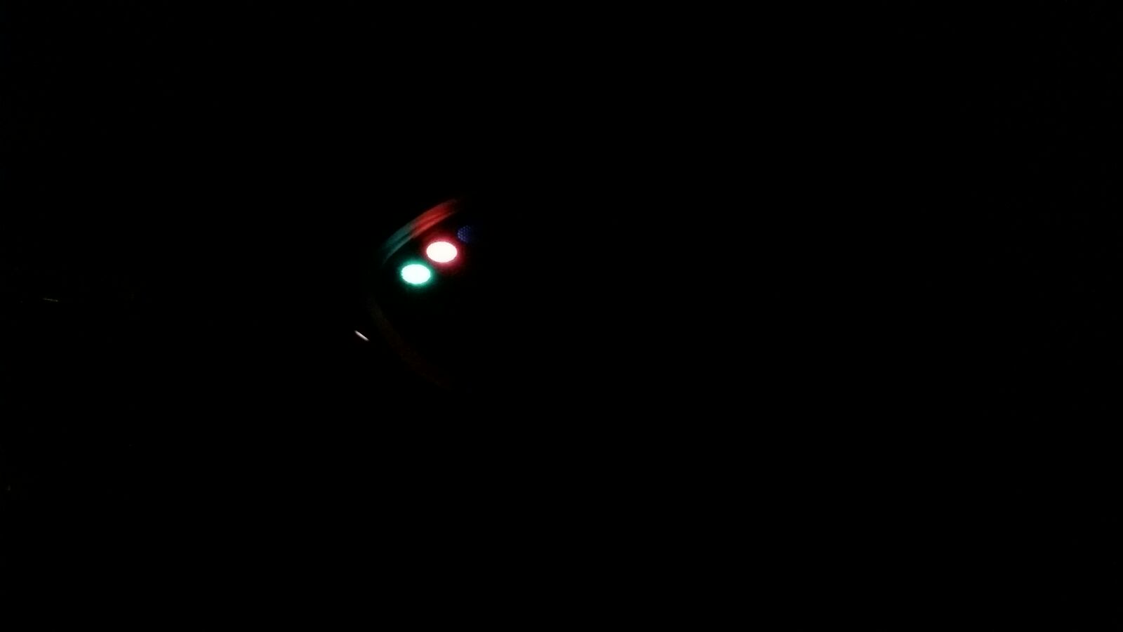

Hallo Frank,

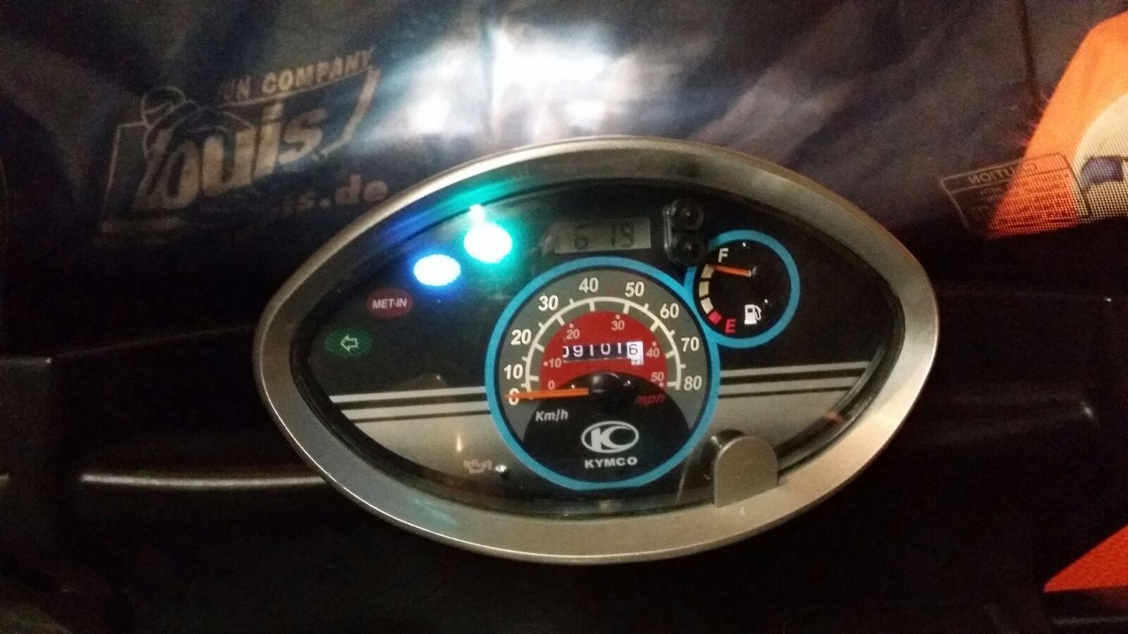

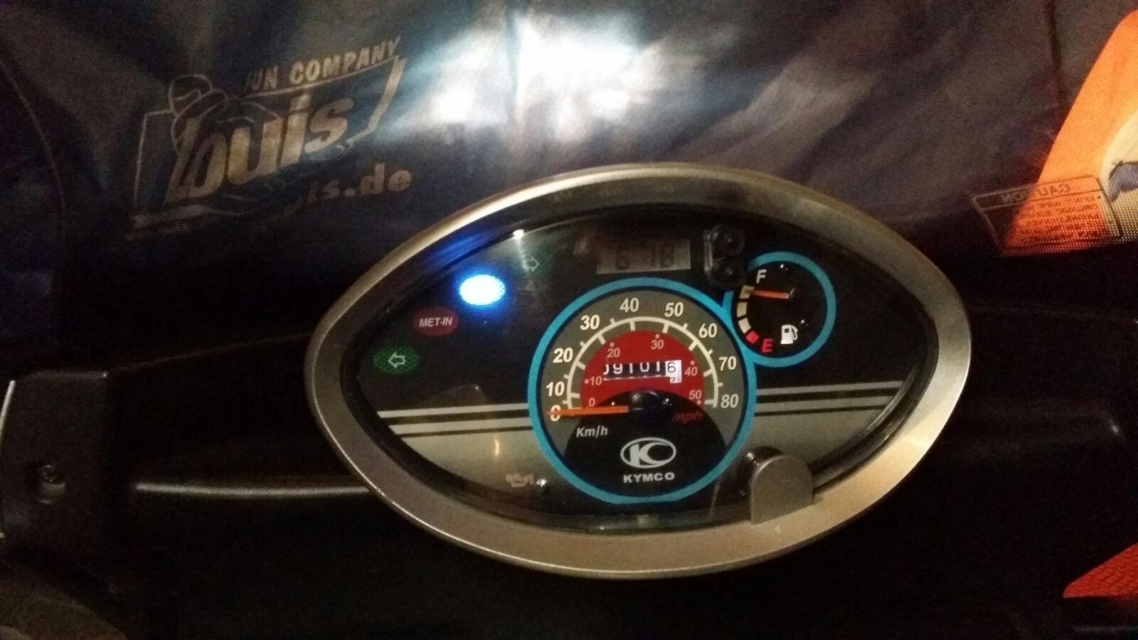

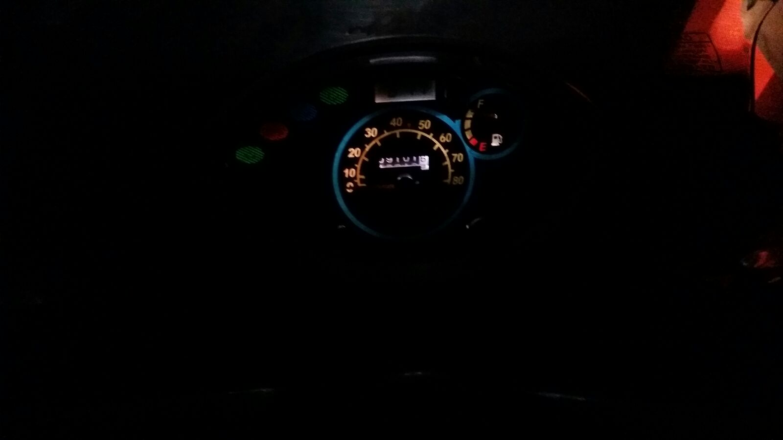

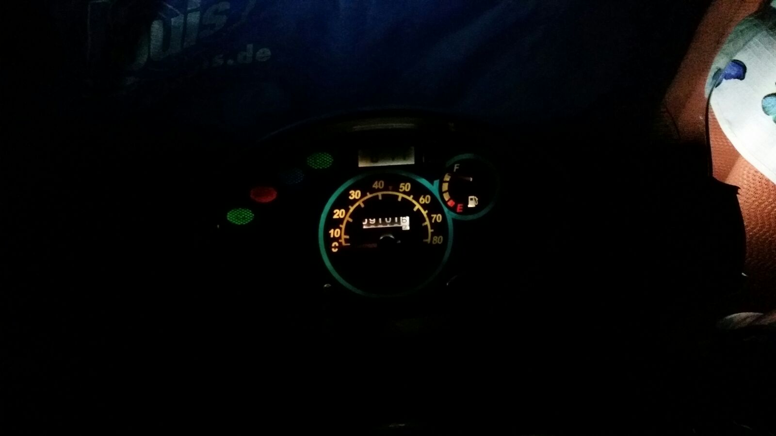

die Umstellung auf LED ist erfolgt. Die Bilder sind selbsterklärend. Bedenke bitte, dass ich aus Rücksicht auf die Nachbarschaft den Motor nur im Standgas habe laufen lassen.
Hier nun die (nicht so schönen) Fotos: Der Umbau war in 10 Minuten erledigt.

Nun ja... Die Tacho-Beleuchtung ist eine schön "gemütliche" Hintergrundbeleuchtung (dank der schwarzen Displayabdeckung) und es leuchtet nur die Zeigerfelder aus.
(Ist beim Like leider etwas anders mit dem weißen Display)
Die Kontrollleuchten sind schön hell am Tage und somit gut und deutlich zu "erkennen". Nachts stört die Blinkerkontrolle eher wenig, wenn man nicht genau reinschaut (und sich selber dadurch blendet). - Also alles auch ohne direkten Blick zum Tacho wahrzunehmen.
Summa summarum: ein
Summa summarum: ein

Danke Frank für das Lob und dass es Dir auch gefällt. Wegen der Helmfachbeleuchtung hatte ich mir mehr erhofft, aber bei 1W Leistung darf ich meine Anspüche nicht so hoch ansetzen.
Den Rest im Tacho finde ich absolut tadellos.
Nun zur WBA:
Dann würde ich mich für Zündplus entscheiden, sonst könnte mir ja ein Fremder während meiner Abwesenheit meine Batterie leer blinken. Des wär ja net so doll...
@luckluke:
Danke für Deinen Vorschlag mit den Handmuffen. Aber diese Lösung gefällt mir leider nicht.
Da wäre mir der Vorschlag von Frank lieber. Handprotektoren vor den Griffen und Handschuhe, sowie Griffheizung. Und ich muss an der Stelle Frank beipflichten, ich kann mir auch nicht vorstellen dass die Handmuffen in D zulässig sind. Die schränken aus meiner Sicht halt die Bewegungsfreiheit arg ein und die Reaktionsschnelligkeit. Ansonsten eine alternativ gute Idee für diejenigen denen es gefällt.

meine erste Dunkelfahrt überland habe ich jetzt hinter mir. Die Tachobeleuchtung ist genauso hell wie vorher ohne LED und die Kontroll-Leuchten blenden nicht. Kann ich nur jedem empfehlen wem es gefällt.

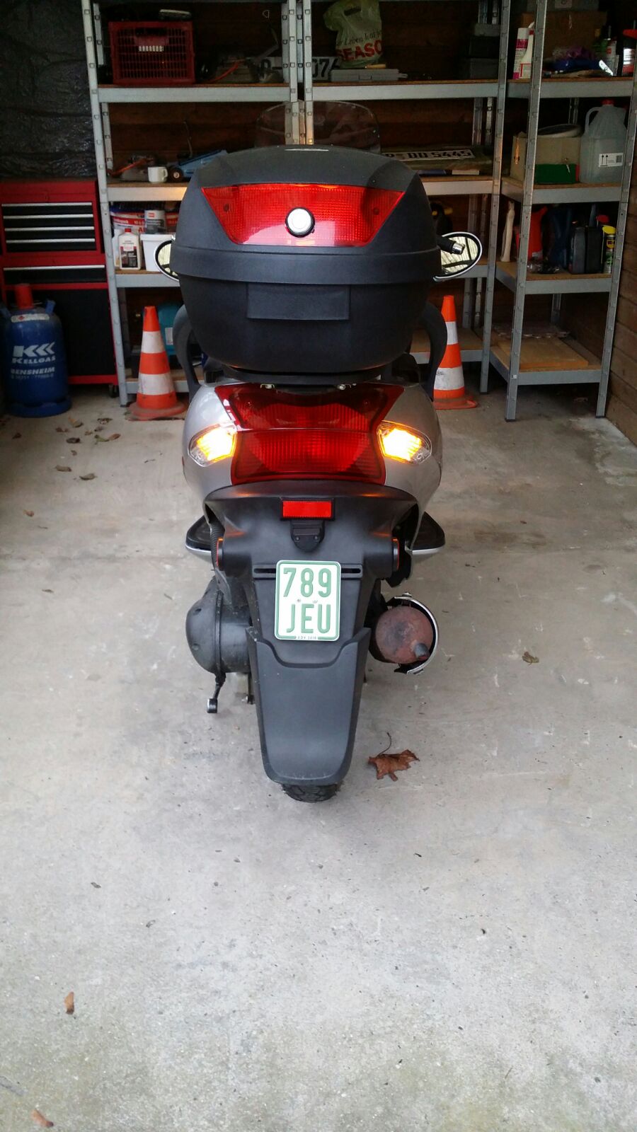

Hallo Frank,
ich habe mich heute mal meiner Warnblinkanlage gewidmet. Es funktioniert alles so, wie ich es möchte. Außerdem Warnblink- und Schlüsselschalter sind Wasserresistent gem. IP67.
Mir gefällt es und es erfüllt seinen Zweck.
Die beiden Schalter habe ich in den Blinddeckel eingebaut, vorne im Armaturenbrett oberhalb vom Zündschloß, dort wo beim 125'er der Zugang zum Kühlerwassereinfüllstutzen ist.

Na bitte, funktioniert doch, so wie du es wolltest!
Wenn der Lenker gerade steht: Kommst du trotzdem gut an den Schalter der WBA an?
(und: ist der Schalter für die WBA beleuchtet? - Wenn nicht, würde ich noch eine rote Kontrollleuchte/LED verbauen, welche ich direkt am Ausgang des Blinkrelais (49a) - also noch vor den Dioden- abgreifen würde und mit Masse verbinde)
- jens_stier
- Beiträge: 73
- Registriert: 29.10.2016, 13:13
- Wohnort: Biblis
- Hat sich bedankt: 40 Mal
Re: LED Licht
Ja, bin auch stolz drauf, dass es funktioniertFrank67 hat geschrieben:Na bitte, funktioniert doch, so wie du es wolltest!
Wenn der Lenker gerade steht, dann ist er in der tat etwas "versteckt". Aber so oft brauche ich hoffentlich den Schalter nicht.
Der Schalter selbst hat eine 1,2W Glühlampe drin. Leider ist sie mir kaputt gegangen, als ich vor lauter Neugier den Schalter geöffnet habe.Frank67 hat geschrieben:(und: ist der Schalter für die WBA beleuchtet? - Wenn nicht, würde ich noch eine rote Kontrollleuchte/LED verbauen, welche ich direkt am Ausgang des Blinkrelais (49a) - also noch vor den Dioden- abgreifen würde und mit Masse verbinde)
Viele Grüße, Jens.

- Frank67
- Beiträge: 5766
- Wohnort: Parchim
Re: LED Licht
Naja, solange du nicht während der Fahrt an den Schalter musst... (ggf den Griff zum Schalter üben?
Die Birne könnte man ersetzen oder wie gesagt extern 'ne Kontrolle setzen.
Na dann: Allzeit Knitterfreie Ausritte!
