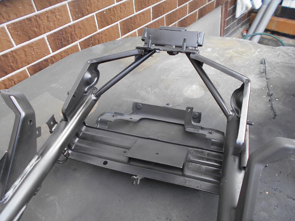

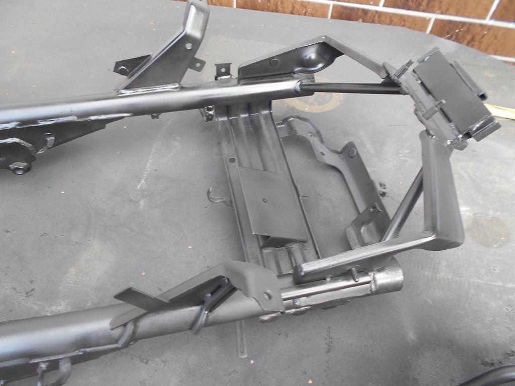

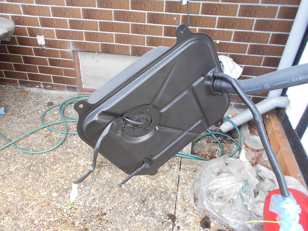

Hallo Grand Dink Freunde,

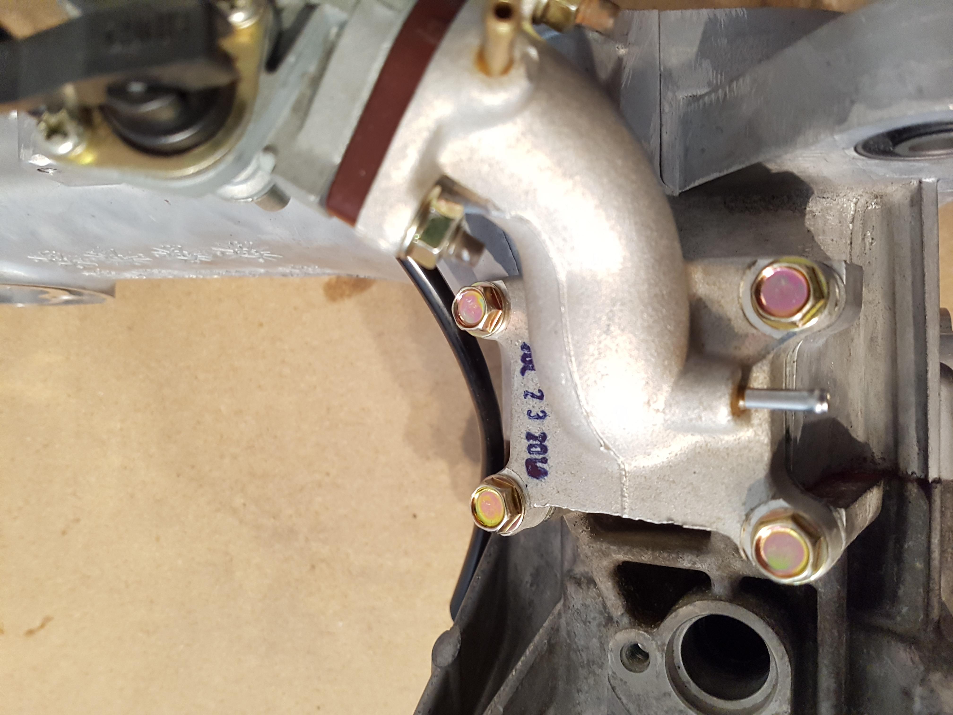

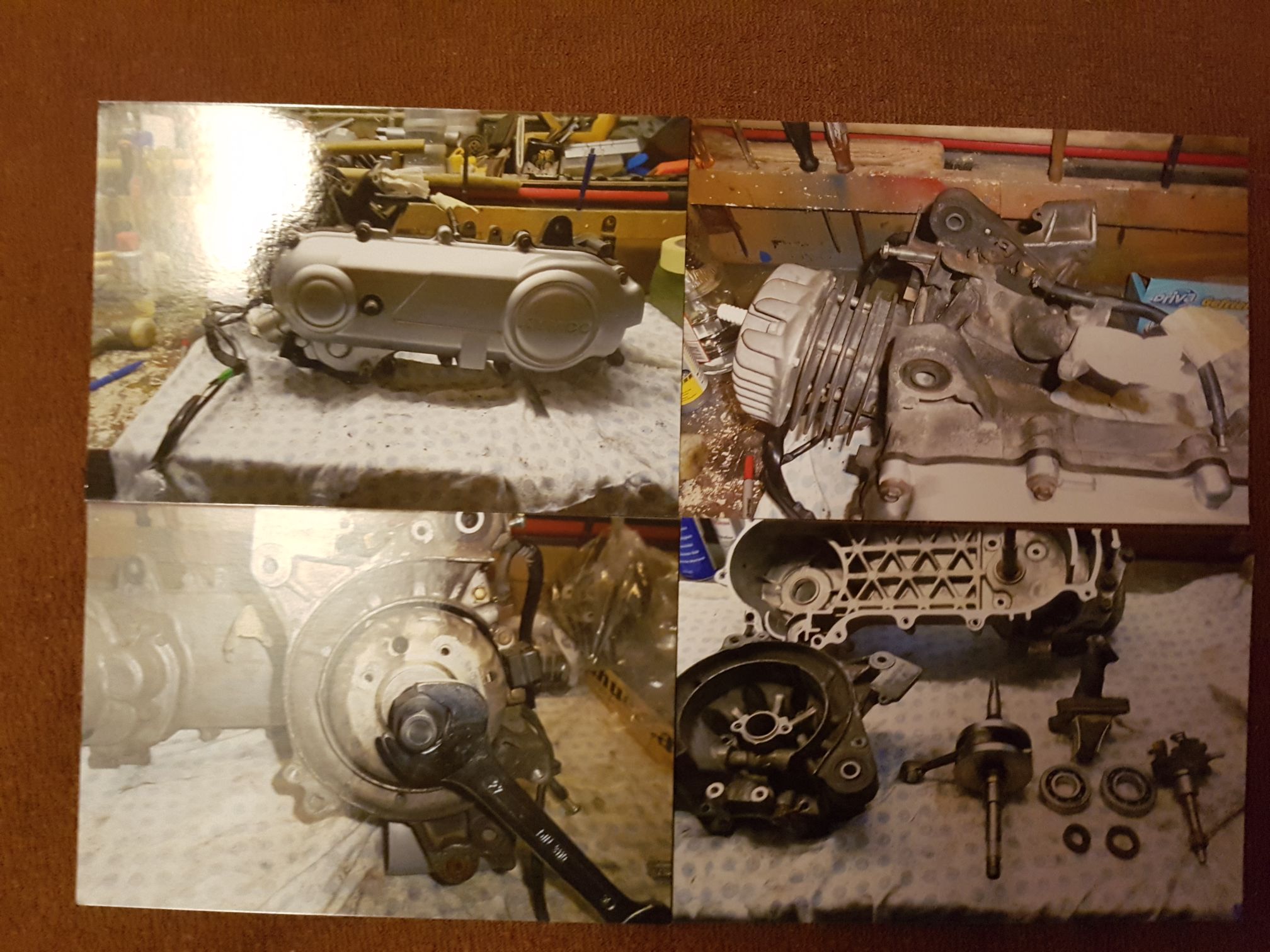

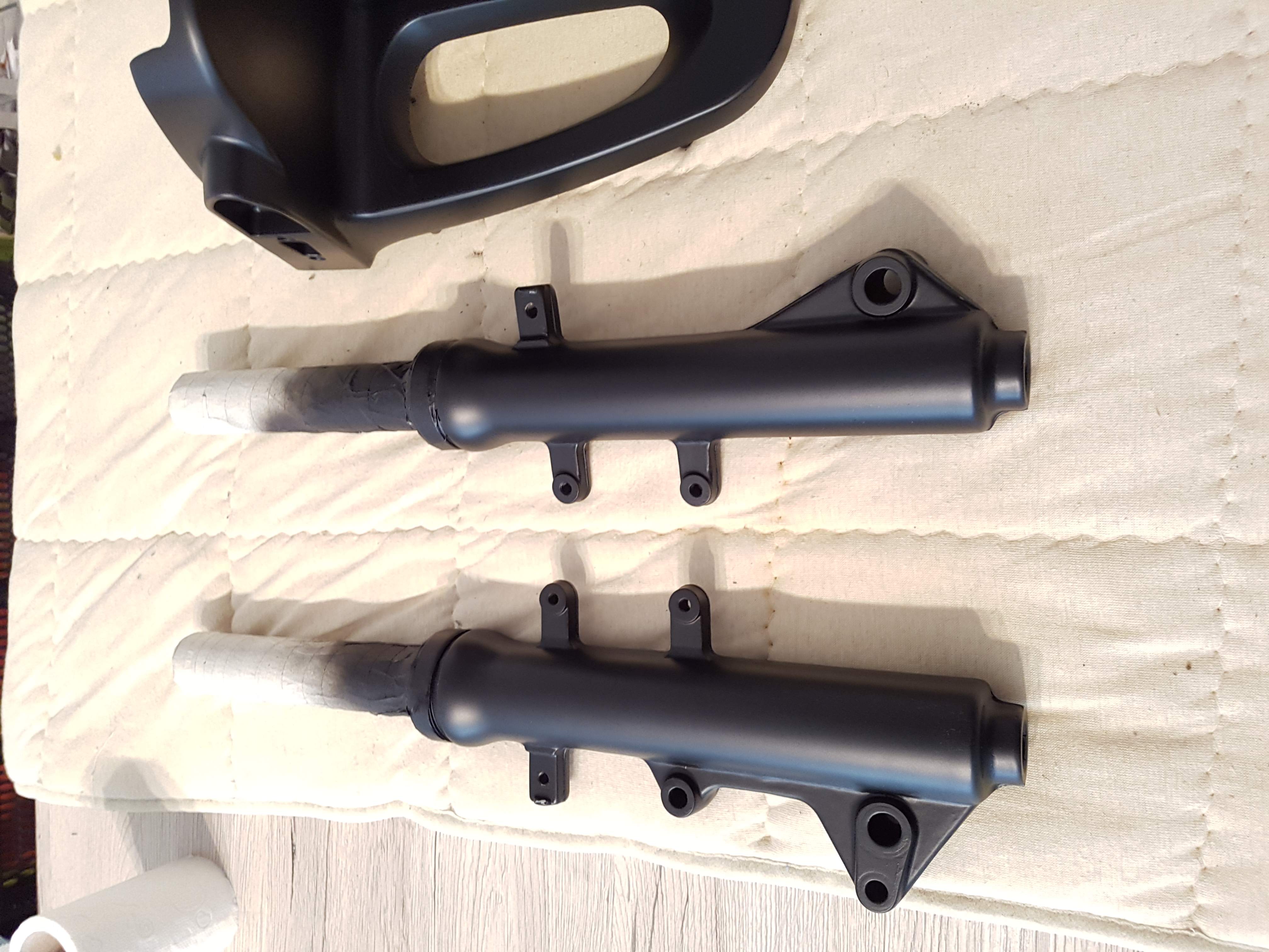

ich hatte die Tage mal angefangen meinen Grand Dink 50 zu zerlegen. Mein Plan ist eine Komplettrestaurierung.
Sprich mit allem was dazu gehört. Entrosten, lackieren, defekte oder marode Teile austauschen und das Maschinchen etwas modifizieren.
- 20200424_210029_compress27.jpg (373.71 KiB) 5291 mal betrachtet
- 20200424_205753_compress56.jpg (356.04 KiB) 5291 mal betrachtet

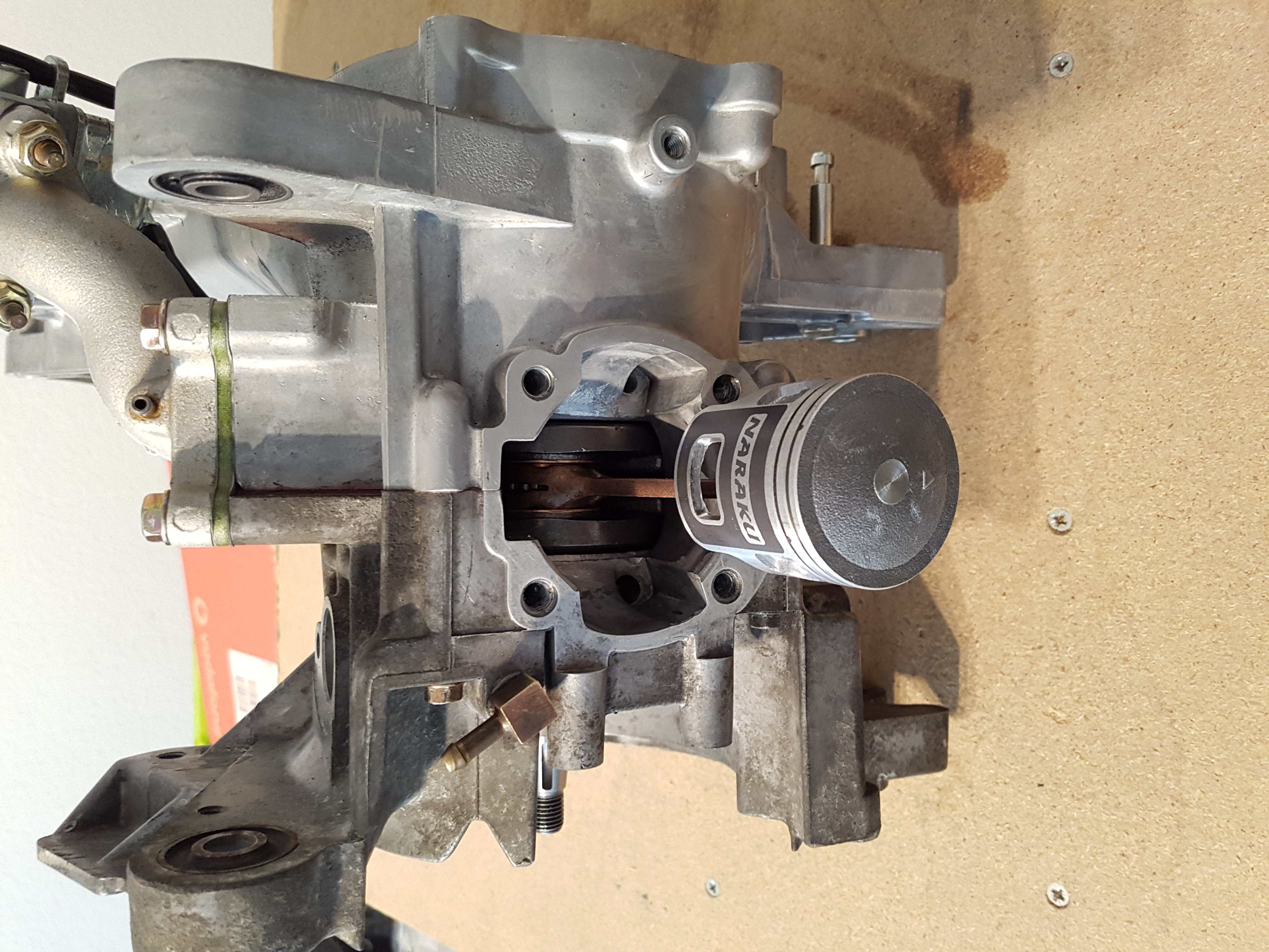

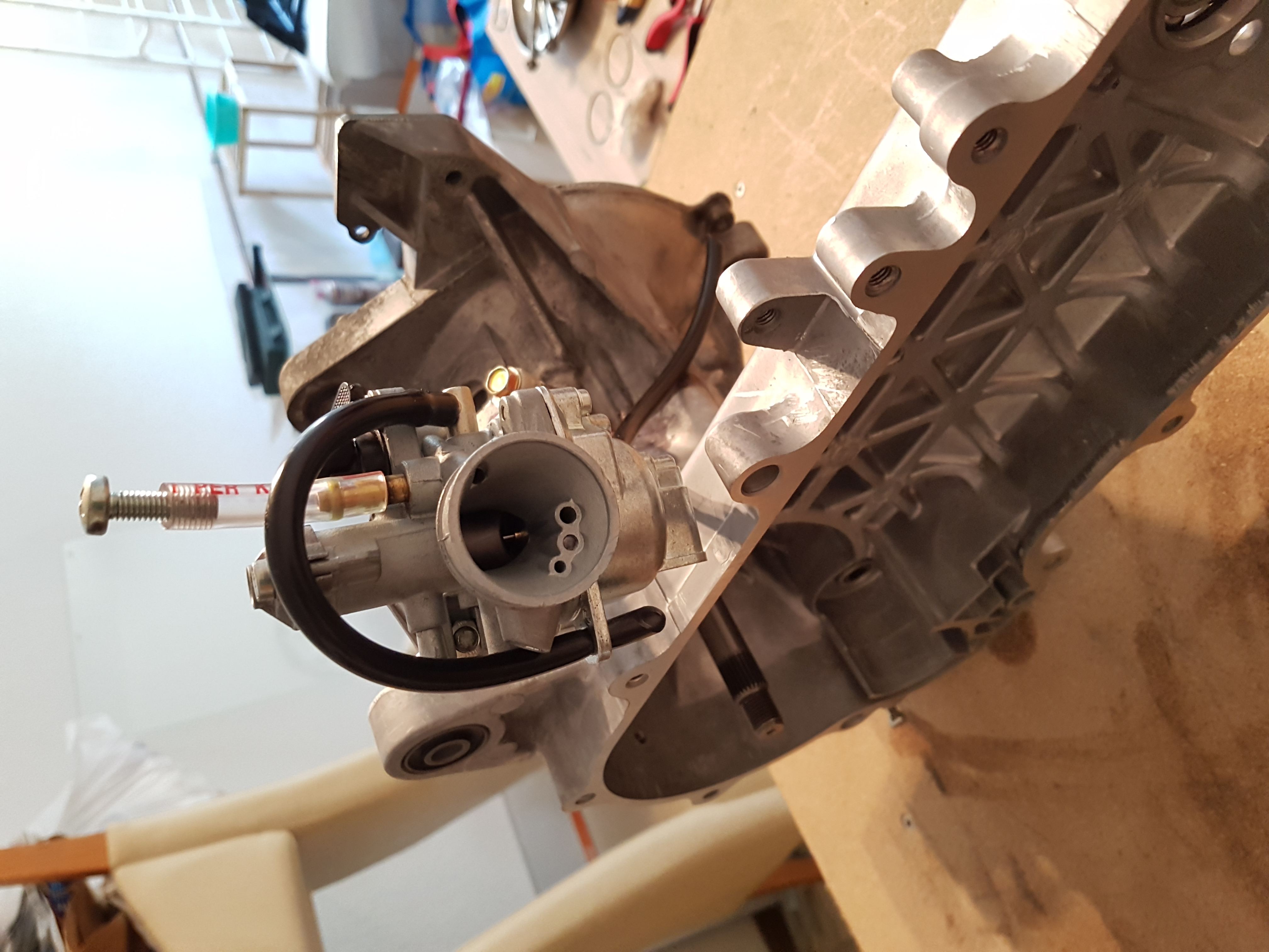

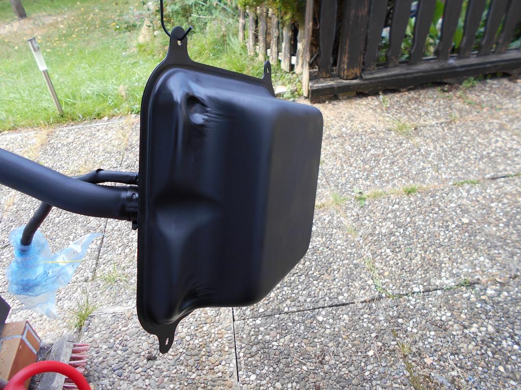

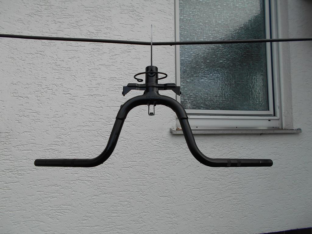

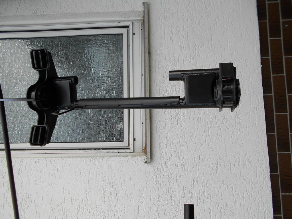

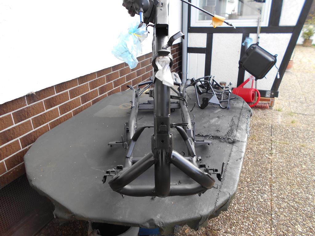

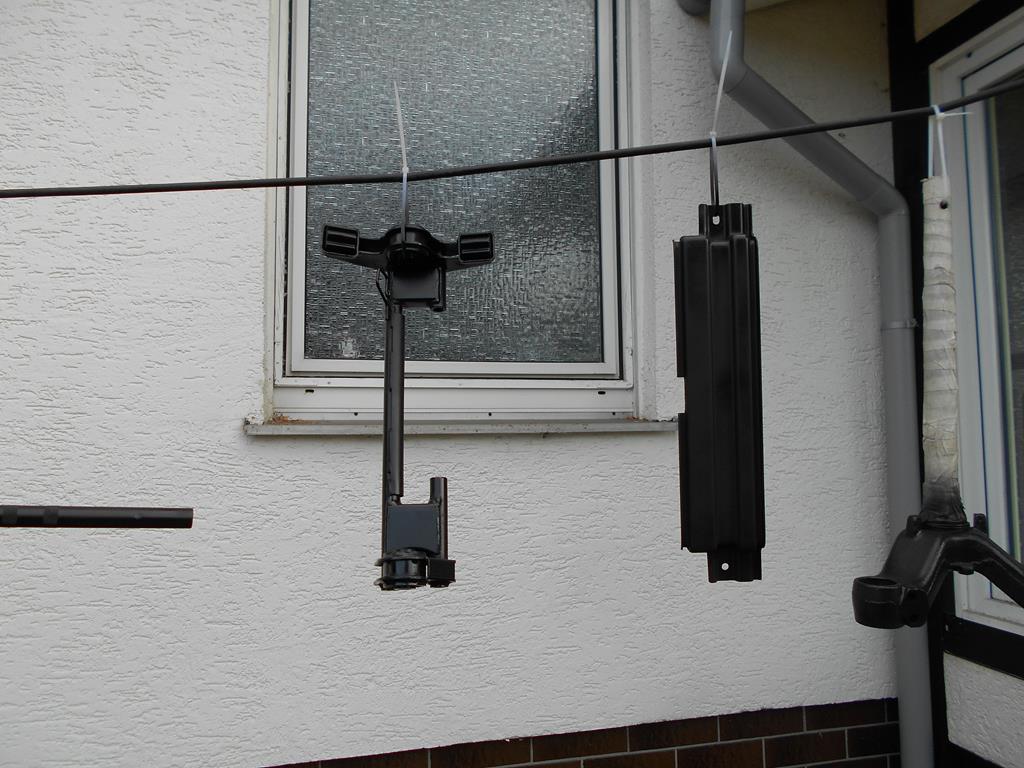

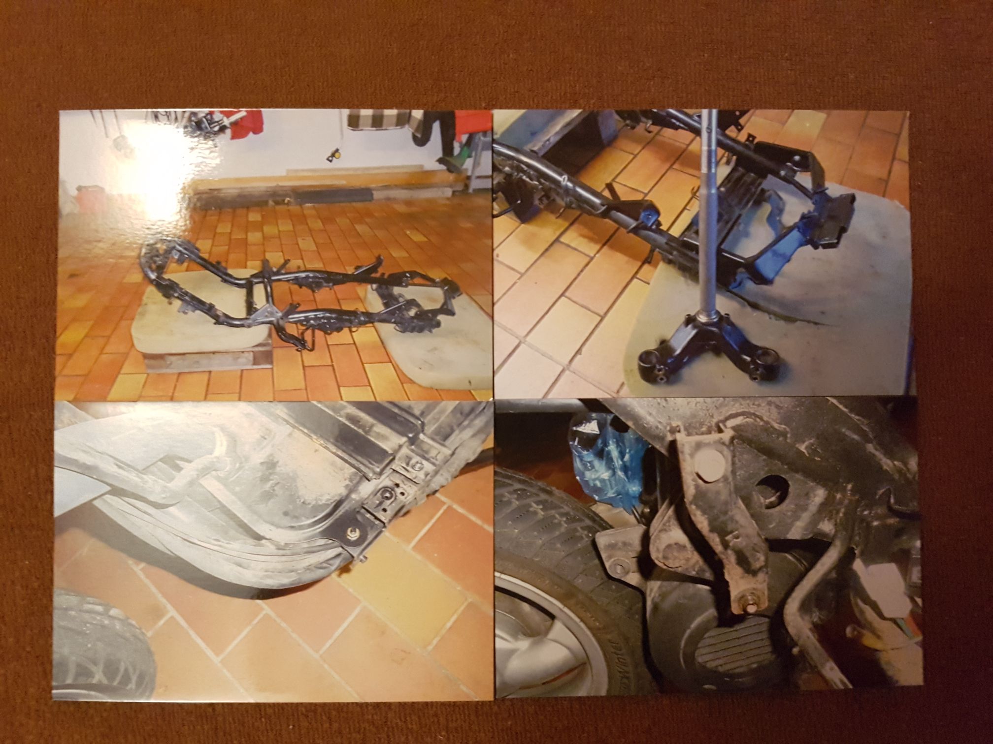

Lach, nicht ganz ein Zoomer
Das ganze wird sich sicherlich über mehrere Monate hinziehen, wenn nicht sogar noch länger.
- 20200424_210147(0)_compress35.jpg (328.37 KiB) 5288 mal betrachtet
- 20200424_205652_compress98.jpg (428.51 KiB) 5288 mal betrachtet

ach ja...wenn du schon dabei bist, den Motor zu machen, dann hau doch gleich noch die Naraku Lima rein, sowie Naraku HP Regler und Zündverteiler....macht richtig Attacke das Zeugs.
Einmal Startknopf anhauchen und schon Rattert die Bude...aber mit Musike
70er Kit und 96-98er HD is Pflicht...is ja klar
Und alles 110%ig Dichten...Zyl. sowie Block und Ansauger.
Am besten die Simmerringe auch neu, kann nie Schaden.
Lässte die alte KW drin, oder machste 16.000er rein ???
Wenn ja, dann nimm ne gute ...RMS zb. oder Malosse...
Musste mal schauen, ob du Vollwange nimmst oder ne leichte...haste mehr Druck uff'm Block.
Und DZ haste dann auch kein Thema mehr mit....denk dran, bei der org. KW is bei 12.000 essig....genauso wie bei den Simmeringen....die mögen dat nicht so hoch....nimm Naraku Simmerringe als SET, die sind OK.
Ach ja...nimm auch HT Nadellager beim 70er....kommt besser.
Hatte ich auch drin
Wenn wat is....Fragen
Hatte ich auch drin

Hallo knightdevil,
wo bekomme ich denn die Naraku Lima gekauft, bei RP gibt es nur die originale?
Eine neue KW hatte ich schon letztes Jahr besorgt und hier liegen.
Diese hier:
http://www.racing-planet.de/kurbelwelle ... ath=26_398
Ich schätze die reicht auch aus, da ich die ori. CDI weiterhin nutzen möchte und so Drehzahlen über 12.000 und mehr vermeiden kann, möchte. Ich glaube die ori. CDI schaltet bei 9.200 Umdrehungen komplett ab.
Das Maschinche soll ja schon eine zeitlang halten
Also ein Don Hoschi 2 wird es nicht werden, aber denke geht auch so gut auf und davon
Edit: 4 Simmerringe hatte ich auch schon besorgt, sind die von Naraku. Die Kugellager für die neue KW ebenfalls von Naraku.
Diese hier:

Danke knightdevil, Dax und Hochsolling. Weitere Bilder folgen.
knightdevil, Dichtungssätze für das Kurbelgehäuse, Getriebe, Ansaugmembrane habe ich alles schon vor geraumer Zeit besorgt.
Eine neue Ansaugmembrane, 20mm ASS und ISF ist auch dabei. 17,5er US Vergaser ist schon ein paar Kilometer eingefahren
Noch auf dem 50ccm Zylinder. HD habe ich genug da, 2 Sets für Dellortho Vergaser der Größe M6.
Werde es zu Anfang mit der 96er, 98er HD antesten.
Aber das dauert noch was an Zeit, bis ich soweit bin
lg, Udo
lg, Udo

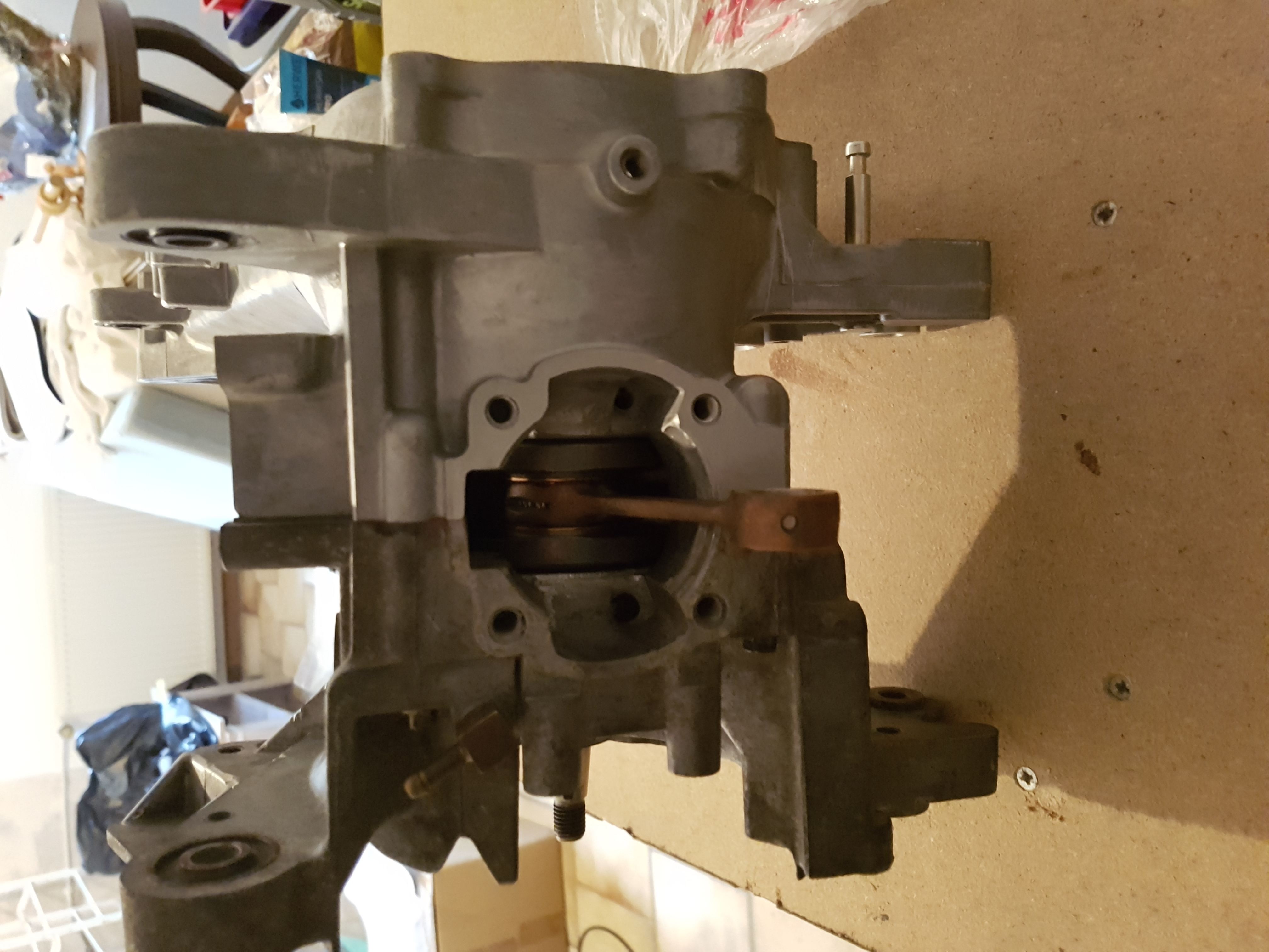

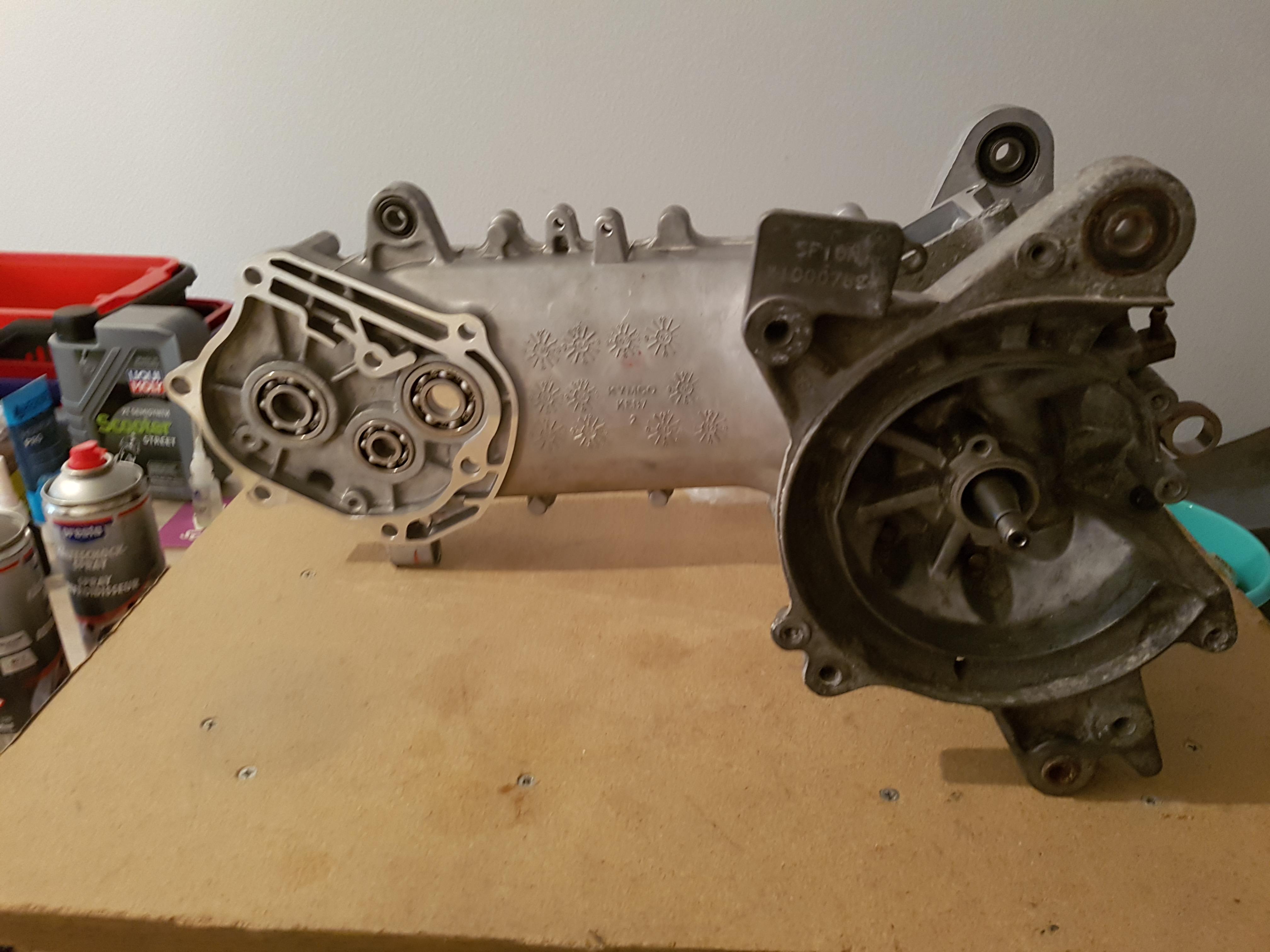

Hallo Kymco Freunde,
Frage an die Motorgehäuse Experten! Wie bekomme ich die Oberfläche wieder richtig sauber und glänzend. Ich dachte da kurz an Kaltreiniger, Motorreiniger für PKW? Habt ihr Tipps für mich parat?
lg, Udo
lg, Udo

Hallo Butz69,
na wie hier mal jemand vorgestellt hat, am besten mit Sandstrahlen bzw. SODA als Strahlmittel. Je feiner die Körnung desto glatter die Oberfläche.
http://www.zzip.de/forum/viewtopic.php?t=17006
Wir haben bei uns in der Firma früher vieles mit Glasstrahlen erledigt.
Damit bekommt man jeden Dreck/Rost bis auf blanke Metall/Alu hinunter und kann dann je nach gewünschter Oberfläche neu aufbauen.
Grüße Helmut[/quote]

Hallo Butz69,
nun ja mit SODA-Strahlen dürfte man die Alubauteile wohl am schnellsten wieder sauber bekommen.
Der Nachteil wäre halt das das Strahlmittel sich im Umfeld schön verteilt. Eine ganz einfache Abhilfe wäre da ein großer Umzugskarton mit einem Fenster (Glas-/Plexiglas) drin und zwei größeren Löchern für die Arme, den man auf die unten offene Seite legt (so wie ein Sandstrahlgehäuse eben), nur viel billiger und einfacher. Das erfüllt seinen Zweck voll und ganz und kostet kaum was. ich hab so damit damals meine Winterfelgen zuhause mit 48er Korund gestrahlt um den Rost zu entfernen. Hab dafür meine Strahlpistole benutzt.
Im Beispiel kan man ja sehen das die Teile wie neu aussehen.
Man kann es auch mit Chemie machen, aber da finde ich SODA-Strahlen Umweltfreundlicher, bis auf den Dreck/Staub.
Natürlich viel Erfolg bei Neuaufbau.
Gruß Helmut
Gruß Helmut

Danke Helmut für die neuen Tipps was das Soda-Strahlen betrifft. Die Idee von dir mit dem Sodastrahlgehäuse ist Klasse, werde ich in betracht ziehen. Vielen dank.

Das mit dem Sodastrahlen klappt wirklich gut, so habe ich meinen komplett verkrusteten Motor wieder schön sauber bekommen und dann neu gelackt usw.
So sah das ganze dann aus:
Viel Erfolg mit Deinem Projekt...
Sascha
da bin ich ja froh das ich nicht der einzige "wahnsinnige" bin...der jede Menge Stunden in seinen Roller investiert.
Sascha

Hallo Sascha,
doch es gibt noch einen verrückten, wahnsinnigen der sich dieser Prozedur unterzog
Übrigens was benötige ich denn genau an Utensilien für das Soda-Strahlen? Schätze Kompressor, passende Pistole usw.
Kläre mich da mal auf und schreibe mir hierzu alle Komponenten, die ich dazu benötige. Sag mir auch welchen Lack du genommen hattest. Vielen dank.
lg, Udo
Edit: Sascha eine Frage noch, könnte durch das Soda-Strahlen die Gewindebohrungen in Mitleidenschaft gezogen werden?
lg, Udo

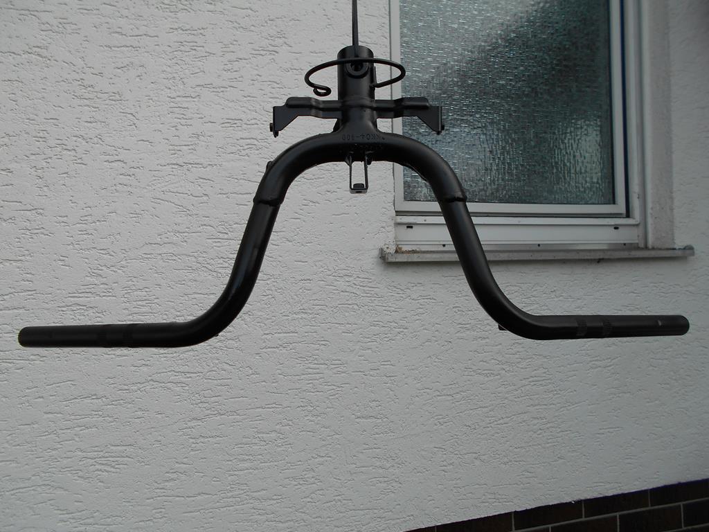

Re: Mein neues Naked Bike =)
Guten Abend

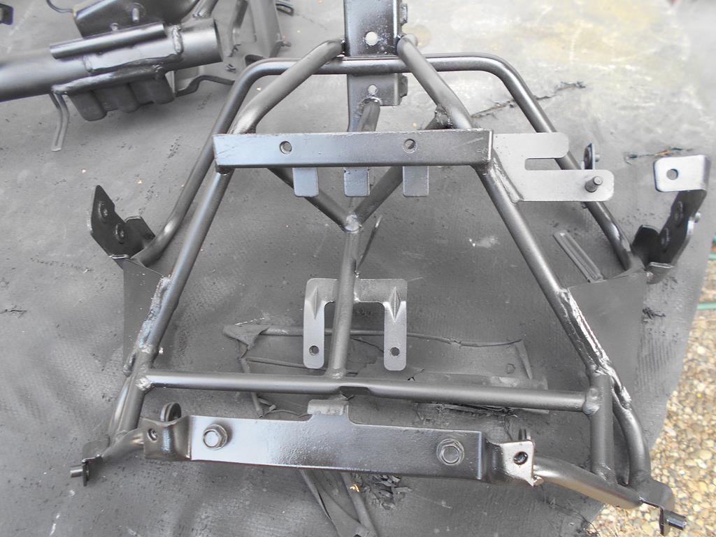

ich hatte endlich mal die Zeit gefunden, den Rahmen, Tank und weitere Anbauteile zu entrosten und neu zu lackieren.

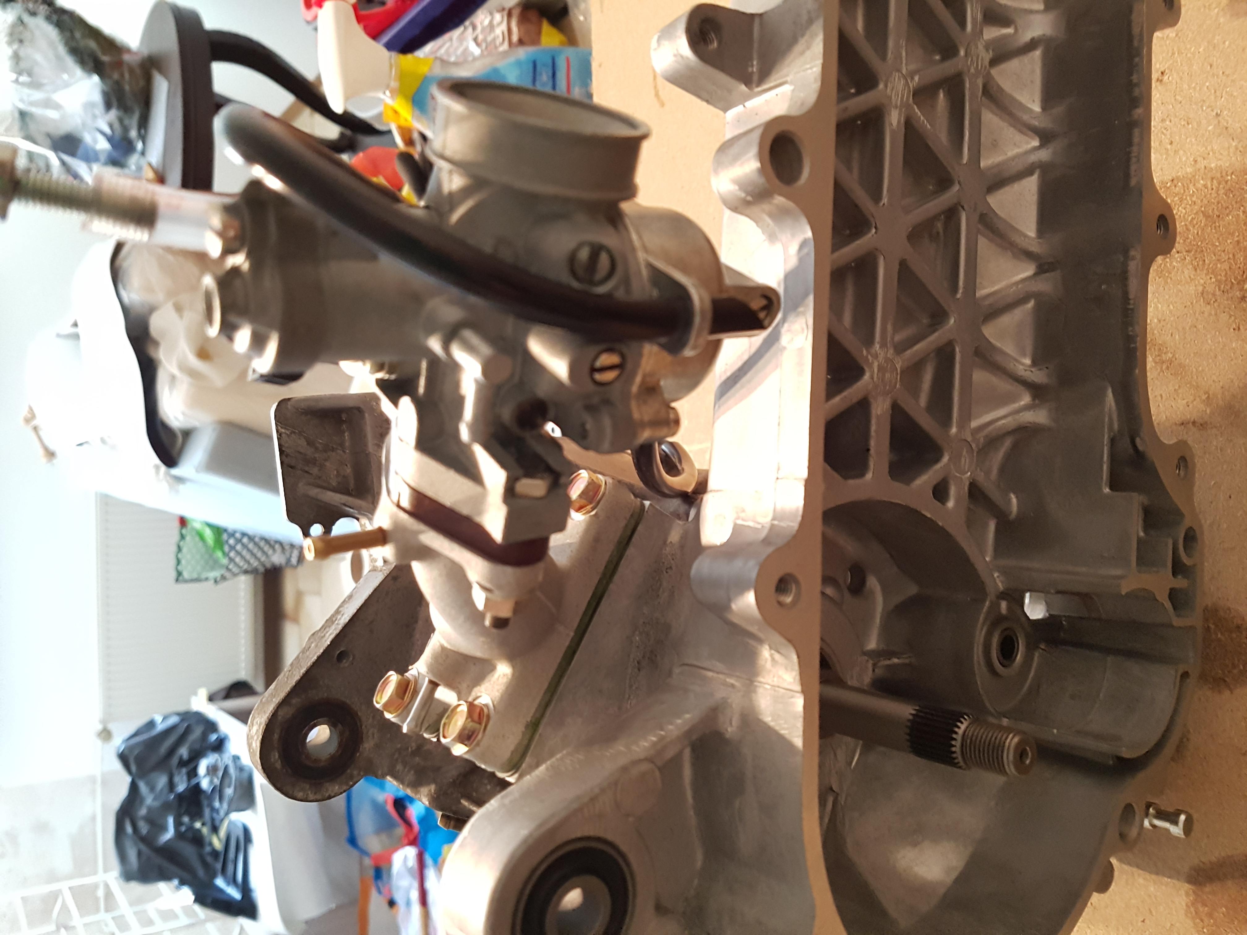

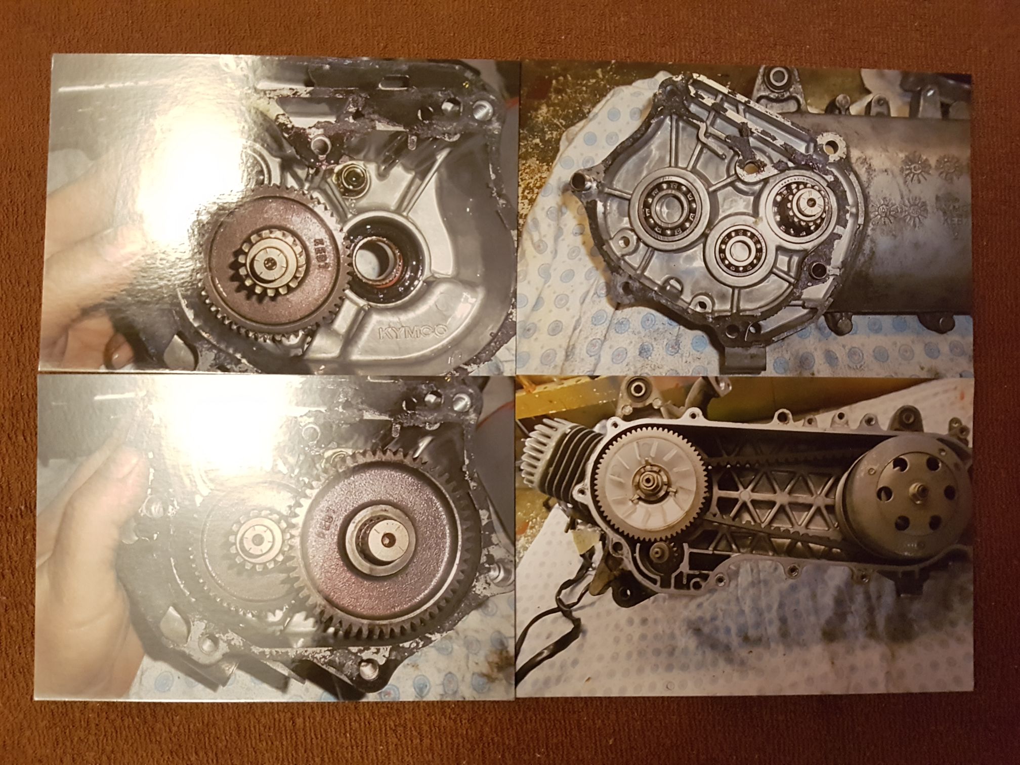

Hallo ich melde mich auch mal wieder. Lange her und viel passiert, in dieser Zeit. Vor allem war ich beruflich sehr eingespannt.
Aber jetzt geht der Aufbau meines Rollers weiter, ich freue mich darauf.
